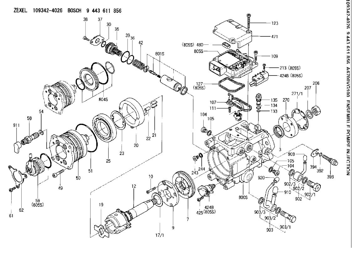

Posté(e) : 2 mai 200817 a Référent Mécanique Première chose : lorsque l'on dépose un véhicule tournant dans un garage ... ce qui arrive après est de la responsabilité du garagiste. Reste à connaitre le pourquoi de cette visite au garage ! mais le moteur tournait et le mécano a une obligation de résultat. Deuxième chose, la pompe : elle est bien connue et c'est une Bosch (ou Zexel marque sous licence Bosch au japon) type VP 44. Elle est entièrement électronique et dépend assez peu de l'ECM du patrol. Cette pompe est la dernière génération avant l'injection par "rampe commune". Elle est débite le gasole à très haute pression (1600 bars) dans des injecteurs à double-étages. Elle est donc, du fait de cette pression, très sensible à l'humidité dans le gasole et très souvent les pannes en sont la conséquence. Pièce (vérin) 424B qui grippe Bosch répare ces pompes ..... en changeant presque tout, mais avec du délai ! Pour la dépose et la repose il y a pas mal de travail et ce n'est pas trop accessible mais faisable. On pourra te dire ce qu'il faut faire. A lire : http://www.patrol-gr.net/forums/viewtopic.php?t=49783&postdays=0&postorder=asc&highlight=bosch&start=20 mais ce n'est que 3050 euros avec une batterie !

Posté(e) : 2 mai 200817 a Auteur Deuxième chose, la pompe : elle est bien connue et c'est une Bosch (ou Zexel marque sous licence Bosch au japon) type VP 44. Elle est entièrement électronique et dépend assez peu de l'ECM du patrol. Cette pompe est la dernière génération avant l'injection par "rampe commune". Elle est débite le gasole à très haute pression (1600 bars) dans des injecteurs à double-étages. Elle est donc, du fait de cette pression, très sensible à l'humidité dans le gasole et très souvent les pannes en sont la conséquence. Pièce (vérin) 424B qui grippe Bosch répare ces pompes ..... en changeant presque tout, mais avec du délai ! . A en croire le lien qui a été joint et Google "mon ami" cette pompe conviendrait donc à plusieurs véhicules Euh....j'en suis pas sûr :2 (25): Pourquoi alors y aurait il différents tarifs en fonction de la marque du véhicule ? Y a t'il sur la pompe d'autres références ? Merci A plus
Posté(e) : 2 mai 200817 a Référent Mécanique Cette pompe a équipé presque tous les diesels avant le "Rampe commune" mais elle est limitée à un certain débit ! Audi, Mercedes .... l'ont montée et ont eu des pb aussi Quant aux tarifs c'est la foire comme partout !

Posté(e) : 4 mai 200817 a Auteur Cette pompe a équipé presque tous les diesels avant le "Rampe commune" mais elle est limitée à un certain débit !Audi, Mercedes .... l'ont montée et ont eu des pb aussi Quant aux tarifs c'est la foire comme partout ! bonjour quand je regarde le fichier joint dans la première réponse, j'ai du mal de comprendre comment une société peut elle proposer différents tarifs pour une éventuelle même pompe s'adaptant à différents véhicules . si vraiment ce sont les mêmes pompes autant prendre la moins chère non ? Merci A plus Christophe
Posté(e) : 4 mai 200817 a Référent Mécanique Il faut consulter la Sté. Mais les prix (HT) concernent la VP32 et la VP44
