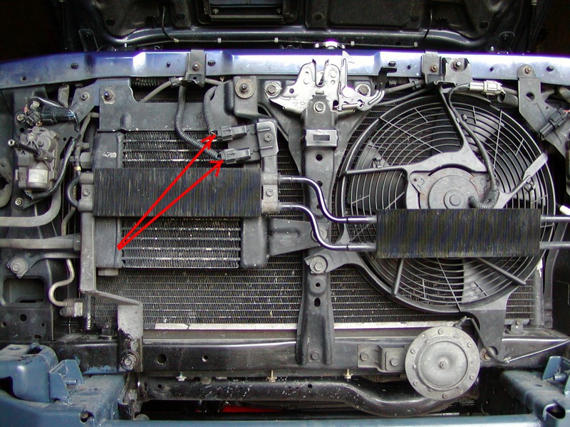

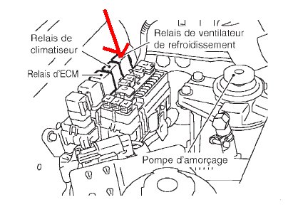

Posté(e) : 9 mai 200817 a Au pire c'est le palier du turbo qui fuit ..... là il faut s'inquiéter un peu ! :2 (25): j'ai les mêmes traces d'huiles à l'entrée d'air du turbo (après le debitmètre) ... Je viens de constater aussi que je n'ai pas de relais de ventilateur de refroidissement, l'emplacement et vide ....
Posté(e) : 9 mai 200817 a Référent Mécanique Donc c'est bien de l'huile venant du reniflard ! Tu parles du ventilo électrique du condenseur de clim ?
Posté(e) : 9 mai 200817 a Tu parles du ventilo électrique du condenseur de clim ? Le M806 dans la boite a fusible juste avant le M805 ... Ouff pour le reniflard ...
Posté(e) : 12 mai 200817 a Donc c'est bien de l'huile venant du reniflard ! Peut -on supprimer ou modifier ce reniflard pour ne plus avoir d'huile dans la grosse durite d'entrée d'air ni dans la vanne EGR ni dans l'IC etc .... ???? Il se situe où ce reniflard ? Merci de vos réponses
Posté(e) : 12 mai 200817 a Référent Mécanique C'est bien le relais du ventilo additionnel pour le condenseur de la clim ... Pour le reniflard tu peux le dévier dans une bouteille de condensation si tu veux ! Il est sur la durite d'air entre le filtre et le turbo et le tuyau vient du milieu du couvre-culasse !
Posté(e) : 12 mai 200817 a Pour le relais du ventilo additionnel pour le condenseur de la clim ce doit être pour les modeles avec Clim auto ... la mienne est manuelle Ok, merci pour le reniflard ... vais voir ça de plus près demain ...
Posté(e) : 12 mai 200817 a Référent Mécanique Manuelle ou pas c'est pareil ! tu as le ventilo électrique devant le radia !
Posté(e) : 13 mai 200817 a Pas oublier que j'ai un Terrano ZD3.0l pas un Troll Pour moi c'est bien plus simple comme principe ... et pas de ventilo devant !
