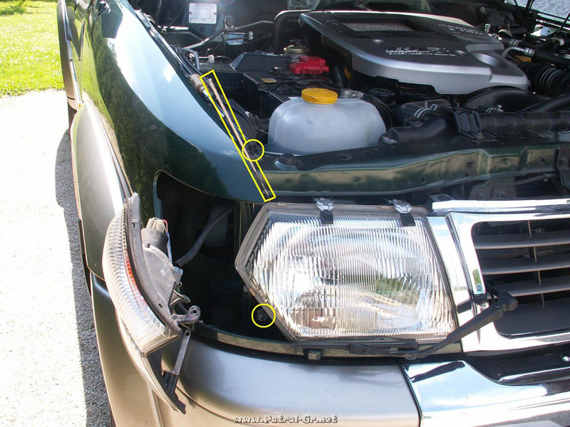

Quelqu'un aurait la doc technique pour démonter un phare de Y61 :2 (18):
Rien de plus simple :

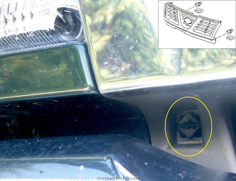

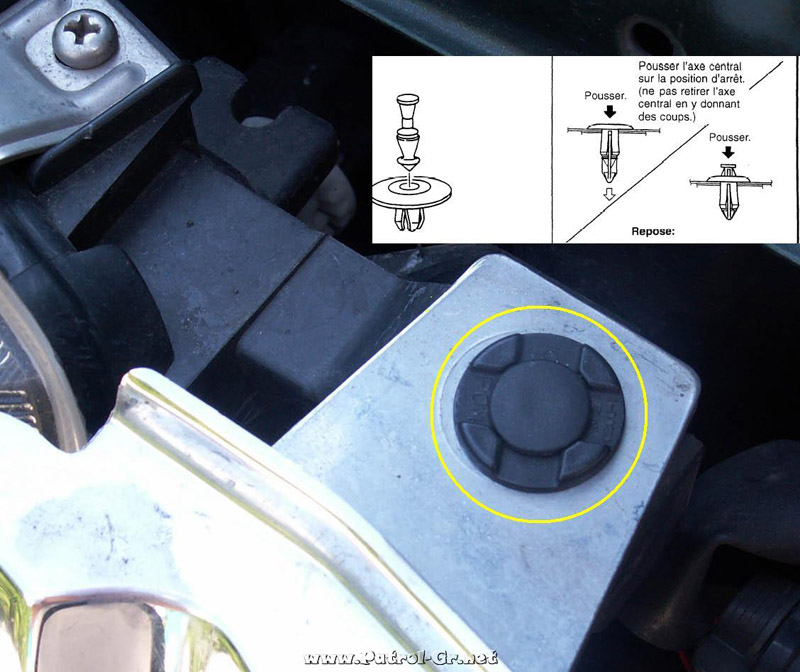

> il faut déposer la calandre en enlevant les 6 clips

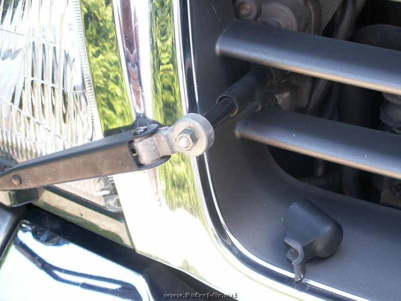

> les bras des balais des essuie-phares

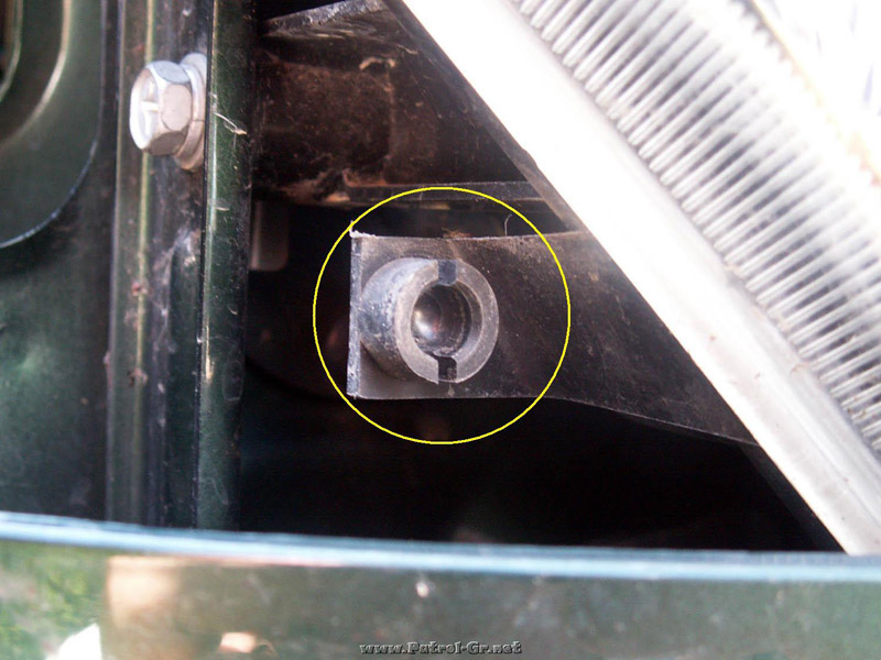

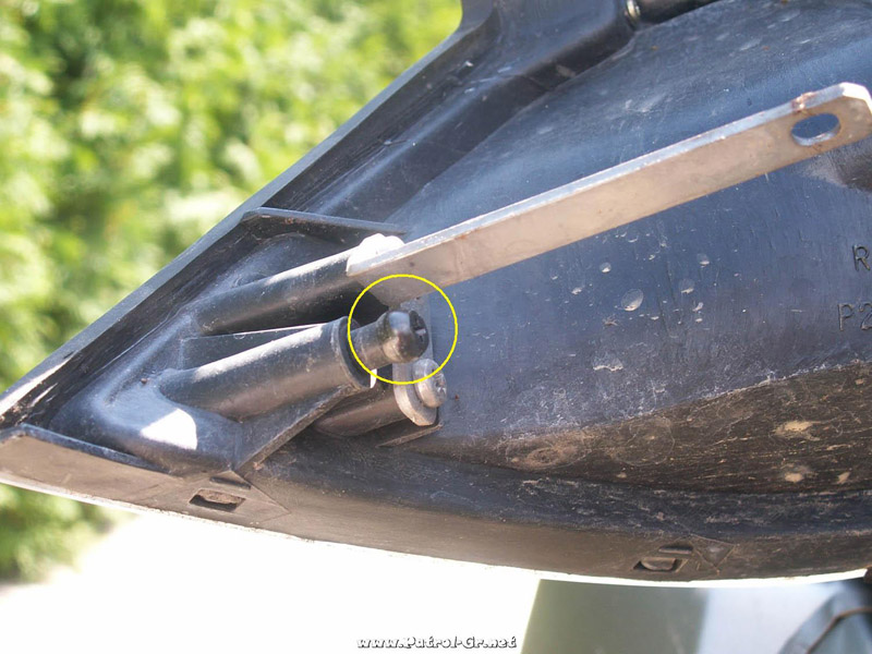

> déposer le bloc clignotant - pour ce faire il faut retirer la grande vis verticale et la petite et tirer latéralement sur le bloc optique fixé par la rotule
> déposer le phare en dévissant les vis (clé de 10 je crois). et en débranchant l'ampoule.
