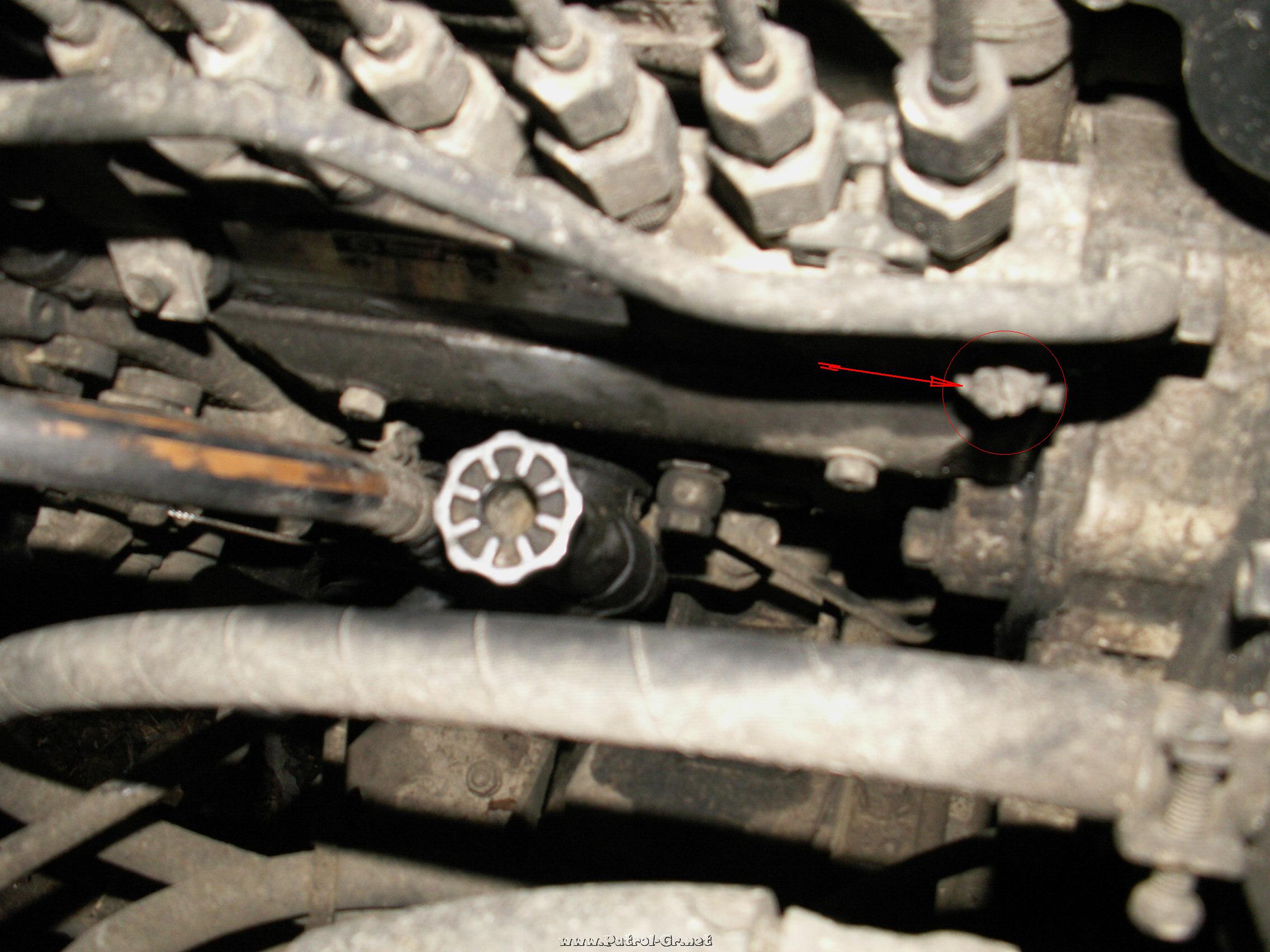

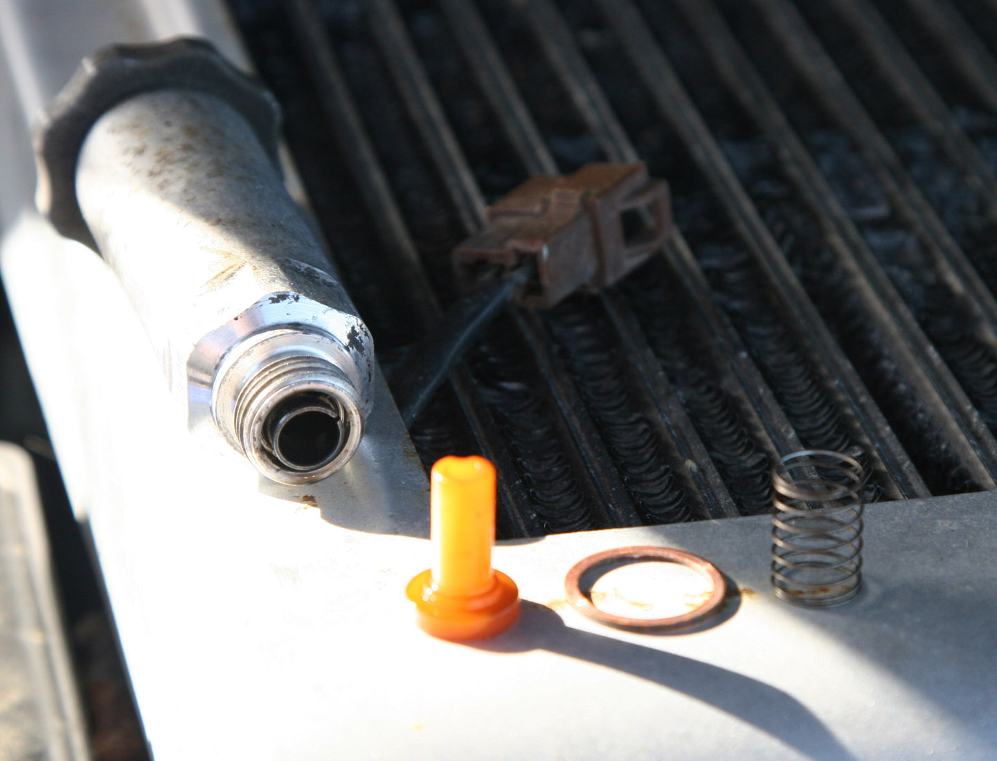

je pense qu'il manque de carburant style filtres gasole mal purgés ou colmatés.
Alors bien regarder en premier le filtre de la pompette sur la pompe d'injection ! Ensuite le filtre principal ....
Vérifier si tu as une pompe électrique de gavage près du réservoir (mais j'en doute c'est pour les Roto)
Je vais me remettre à tester ça ....
Par contre d'après toi c'est possible qu'une merde qui était dans une durite neuve colmate quelque part dans la pompe à injection ?

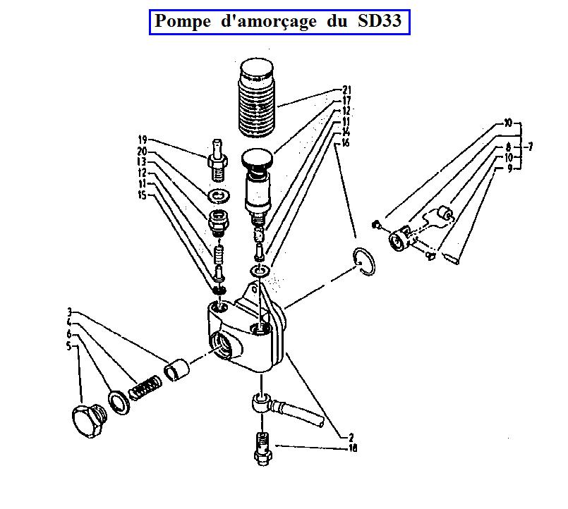

Et à tout hasard tu n'aurais pas une vue éclatée de la pompe ?
Ca y est j'ai fini la maçonnerie pour aujourd'hui !
Je me lance sur la pompe du 3.3 pour lui donner le compte ....
Merci Pierre .... pour les docs !
