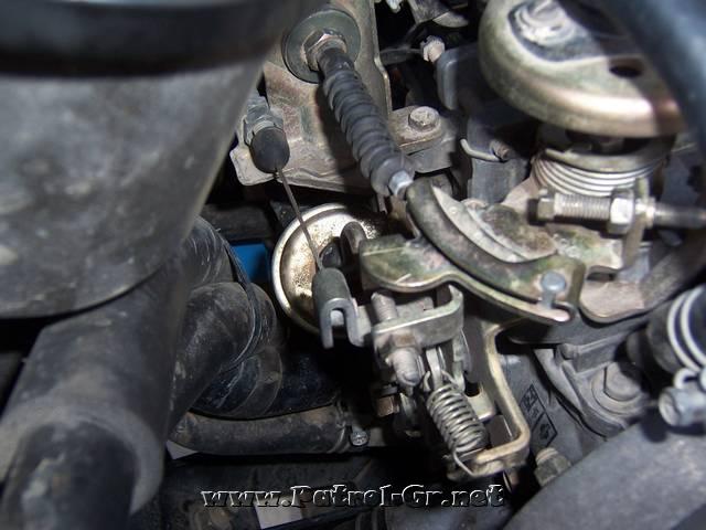

Posté(e) : 28 mai 200817 a Bonsoir à tous!! Je sais que à cette heure la il n'y a pratiquement personne connecté mais c'est pas grave ça sera le premier sujet que vous traiterez demain :panneaulasortiecparla1cz: Donc voila sur mon 2.8 atmo je n'ai pas la même pompe à GO que sur un 2.8 TD j'ai un problème avec le ralenti accéléré (celui de la clim) et je ne retrouve plus où je dois brancher le flexible qui provient de l'électrovanne donc mon ralenti chute à chaque fois que j'actionne la clim. Sur le poumon de la pompe il y a aucune entrée possible, voici quelques photos de la pompe en question c'est une BOSCH: Merci d'avance et bonne nuit à tous !!
Posté(e) : 28 mai 200817 a Référent Mécanique l'augmentation du régime de ralenti s'obtient en "tirant" sur la manette qui commande l'accélération .... et pas sur le poumon !

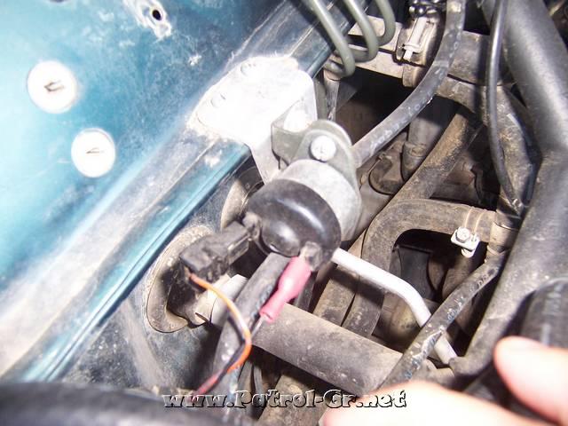

Posté(e) : 28 mai 200817 a Regarde si l'électrovanne (2eme) photo de Pierre est branchée (s'il y a bien 2 fils qui arrivent dessus). J'ai eu le cas sur mon 60 les cosses étaient dans le faisceau .... Jamais déballées, donc jamais branchées
Posté(e) : 28 mai 200817 a Auteur OK!! Merci pour vos réponses Les cosses sont bel et bien branchées et l'électrovanne marchait très très bien avant sur le TD, mais comme j'ai changé de moteur pour mettre un atmo je ne sais plus où je dois brancher ce tuyau !! Dois-je actionner la manette d'accélération manuelle à chaque fois que je mets la clim
Posté(e) : 28 mai 200817 a Référent Mécanique le tuyau vient du circuit de dépression (freinage et embrayage)
