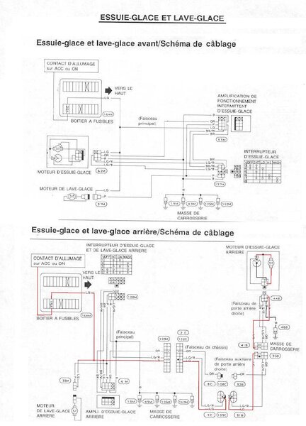

Posté(e) : 3 juin 200817 a sur mon GR j'ai l'essuie-glace AR qui ne fonctionne plus. La commande fonctionne, le relais bascule, le fusible est ok, mais je n'ai pas de tension aux bornes du moteur d'eg ! Je n'ai pas pensé à contrôler les contacts du relais mais si vous avez d'autres idées .. merci

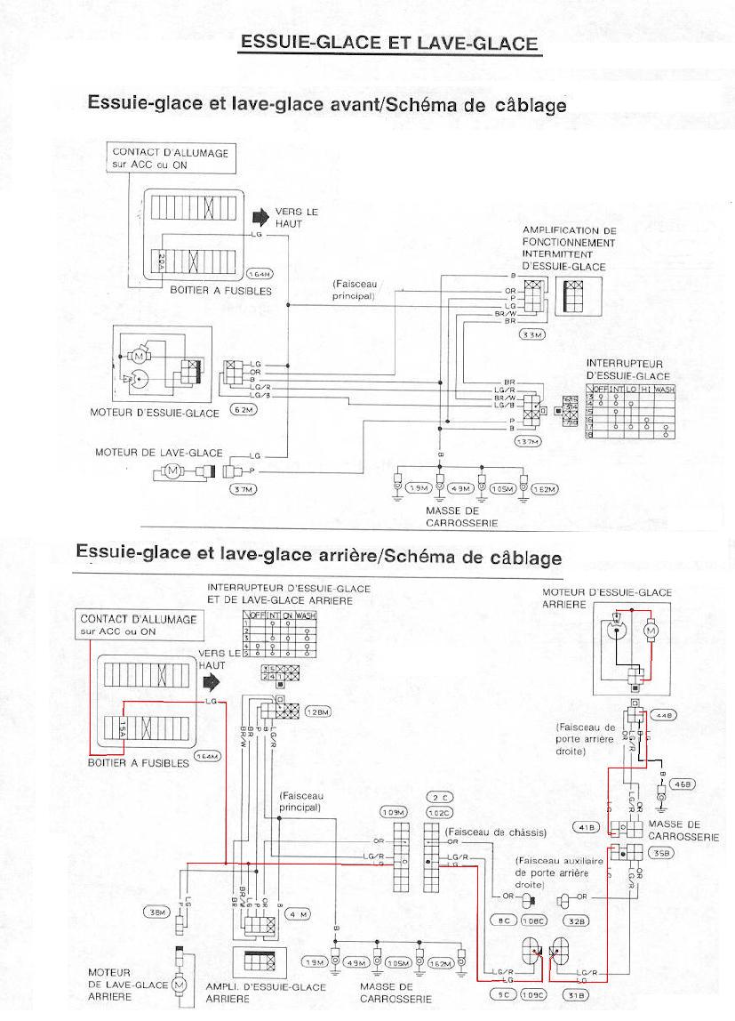

Posté(e) : 3 juin 200817 a Référent Mécanique Le schéma il n'y a pas de relais mais une centrale de commande ... elle doit être HS
Posté(e) : 3 juin 200817 a Auteur merci, alors j'ai bien lu sur le schéma de la RTA ils parlent d'ampli, mais j'entends basculer un relais quand je mets sur intermittence. Cette centrale est bien dans le boitier à coté de la batterie ? Sinon où se situe-t-elle ?
Posté(e) : 3 juin 200817 a Référent Mécanique il est derrière le filtre à gasole. Derrière la batterie c'est celui de l'essuie-glace AV
