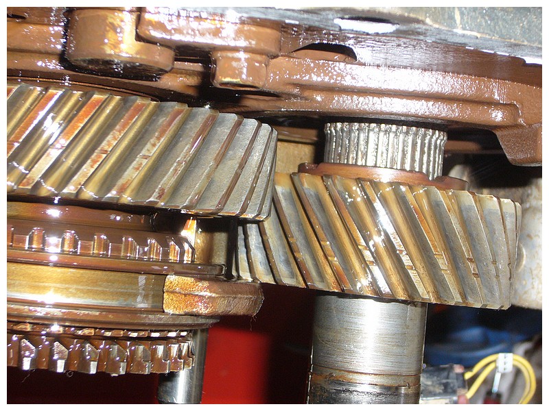

expertise effectuée le 8 janvier toujours en attente
du rapport de l'expert !
meme symptome :pignon fou et cannelures limées !!!
a+

l'huile ne peut rien dire sauf qu'il y a des particules métalliques dedans :2 (10):
Le pignon est fixé sur l'arbre par des cannelures donc l'huile n'a strictement aucun rôle dans cet assemblage !.. il pourrait être soudé ! Pose la question du disque d'embrayage sur la queue de boite : assemblage par cannelures et sans huile mais dans la poussière de la garniture
Il faut dire à l'Expert qu'il se moque du monde ou qu'il est nul en mécanique
:2 (22): A mon humble avis, des particules métalliques, celà ne va pas manquer dans l'huile. J'ai eu droit au pignon de 5ème, et l'huile était bien chargée. Pour moi l'expertise de l'huile ne servira uniquement qu'à valider la bonne correspondance de celle-ci avec les préconisations constructeur :2 (21): Sinon :2 (22):

voilà les photos
