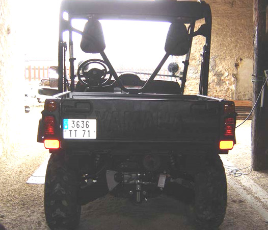

Et bien voilà, pour les clignotants et la plaque d'immatriculation sur la benne, c'est fait.
Voilà l'arrière du Rhino avant :
Modifié par piersophie71
Mise en place des feux en simulation :
Démontage des ailes.
Démontage de la ridelle AR.
Bein alors :respect2::s8:
Il est pas trop jaloux ton Troll :2 (21)::2 (21)::2 (24):
Démontage des sièges pour débrancher le faisseau.
Démontage du faisceau et de la plaque feu de toit.
Et voilà, cette plaque servira pour mettre derrière une remorque non équipée de feux.
Installation des clignotants dans les ailes.
Installation de la plaque d'immat et de l'éclairage sur la ridelle.
Comme le reste... :2 (24): ...super boulot... :2 (19):
Branchement du nouveau faisseau.
Remontage et connexion des fils.
Voilà le résultat.
Merci encore à Philippe.
