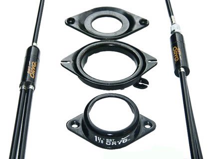

J'ai pensé au système de "rotor" qui équipe les vélos de free style genre BMX. Certaines figures conscistent à placer le vélo sur la roue arrière et à faire tourner la fourche avant en l'air. Sur ce genre de vélo, le câble du frein avant passe par un "rotor" fixé sur la fourche.
Photo du rotor :
Si je pouvais trouver un rotor en pièce détaché d'un diamètre égal à celui de la colone de direction du Rhino, ce serait le top. Sinon il faudrait en fabriquer un. Mais là où, par qui, comment, etc... ?

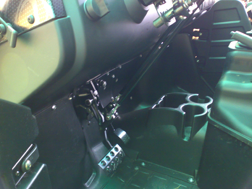

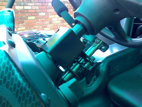

Je me suis inscrit sur un forum Rhino (on y écrit qu'en anglais) et j'ai reçu un message d'un gars qui est dans mon cas et qui a équipé son SSV d'un système "tiré-poussé" (que je connais bien mais dont je n'ai pas envie).
Pour illustrer ma demande, voici ses photos.
Modifié par piersophie71
Je me suis inscrit sur un forum Rhino (dur, on y écrit qu'en anglais) et j'ai reçu un message d'un gars qui est dans mon cas et qui a équipé son SSV d'un système "tiré-poussé" (que je connais bien) mais dont je n'ai pas envie pour l'accélérateur (je préfèrerai pouvoir garder les deux mains sur le volant comme avec un cercle).
:2 (12): Les deux pédales sont fixées par des tringles au levier, on tire pour accélérer et on pousse pour freiner.

Quelqu'un peut me faire des photos d'un système de rotor pour frein AR fixé sur le tube de fourche d'un vélo ?
S'il le faut, j'en ferai fabriquer un mais il me faut un modèle pour réaliser un shéma.

Hier soir je suis allé voir un vendeur de cycles qui a été d'ailleurs fort symphatique. Le système utilisé pour le rotor du frein AR n'est pas utilisable sur la colonne de direction du Rhino (diam trop petit). Donc pour utiliser ce système il faudrait fabriquer ce "rotor" sur mesure.

J'ai trouvé le rotor mais le problème c'est que le diamètre intérieur est inférieur à celui de la colonne de direction. (il faut qu'il fasse au moins 38)
Je dois le faire fabriquer mais il faut que je trouve un roulement à plat.
Le Rhino est arrivé hier après midi chez Yam, je vais le chercher ce soir...
:saut17::pom-pom-girl2::saut17::pom-pom-girl2::saut17::pom-pom-girl2::saut17:
Ce que tu appelles un "roulement à plat", ne serait ce point une butée à billes ?
Si oui, dimensions chez tous les grands fabricants : SKF, FAG, SNR (qui doit être FAG maintenant), TOYO, TIMKEN, etc ... (ont des sites internet)

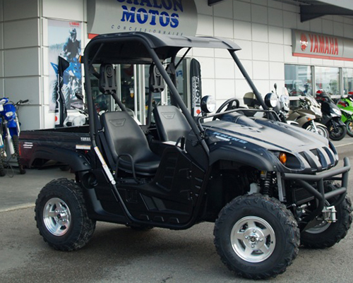

Voilà, il est là et pour le moment c'est MOI qui conduit ! :2 (15):
Encore....
