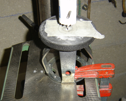

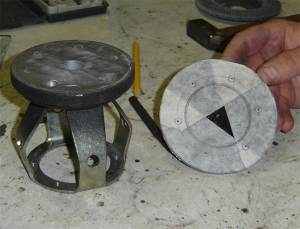

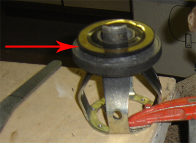

Préparation du moyeu en coupant la partie "klaxon" pour fixer la "rondelle" bien à plat.
Traçage des trous avant perçage pour fixation sur le moyeu.

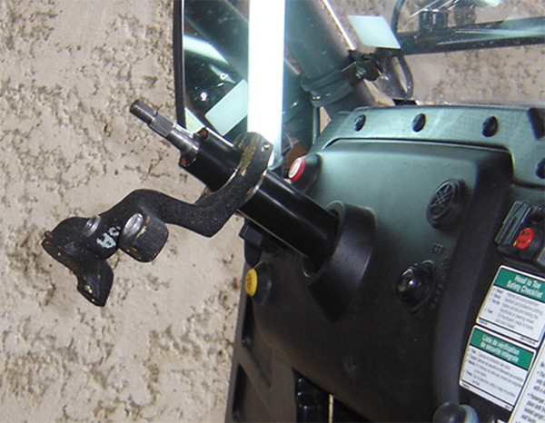

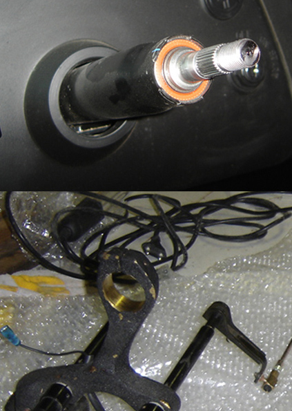

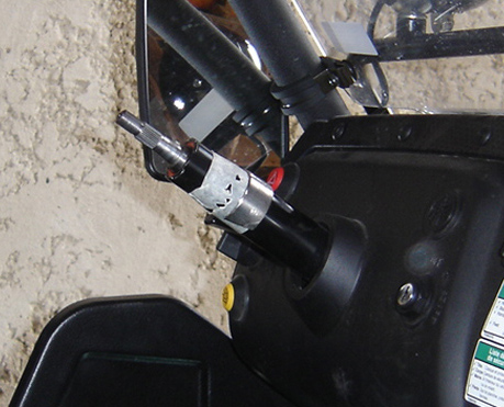

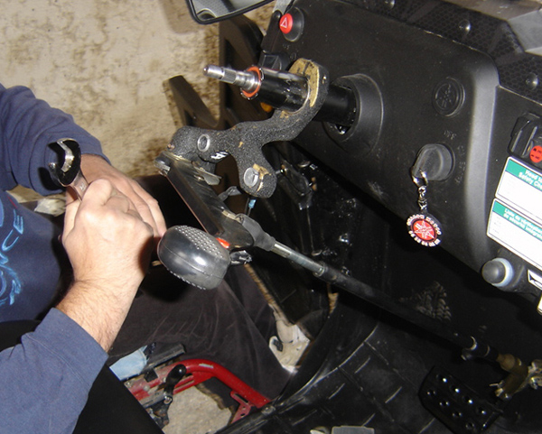

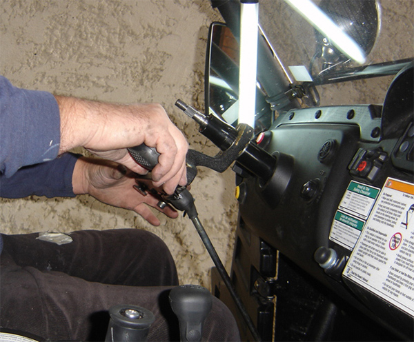

Installation de la potence et du frein.
Problème :

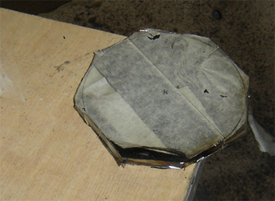

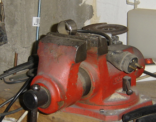

Le diamètre de la bague de la potence est suppérieur à celui de la colonne de direction (manque 2 mm).
Il faut usiner une cale.
Découpe d'une bague en inox de 40.
Ajustage de la cale.
Plusieurs essais nécessaires avant la cote exacte.
La potence est enfin ajustée à la colonne de direction du Rhino.
Modifié par piersophie71
la potence, c'est mieux que la guillotine, au moins on ne perd pas la tête :2 (15):
Courage Pierrot, tu vas pouvoir le conduire bientôt ton joujou :2 (15):
Ca bricole dur :2 (26):
bon courage le bout du tunnel arrive

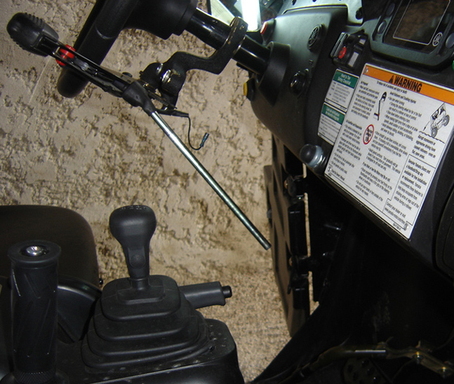

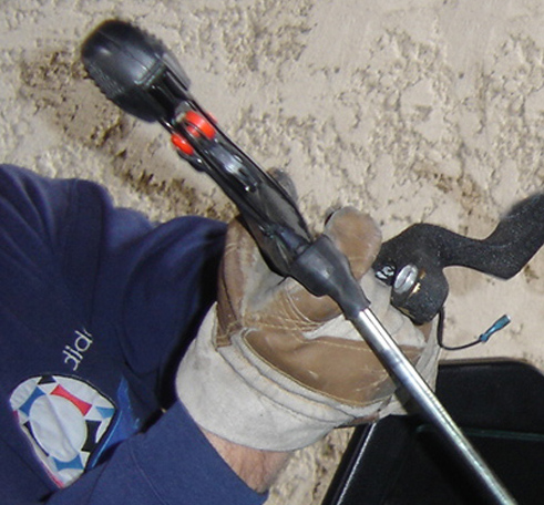

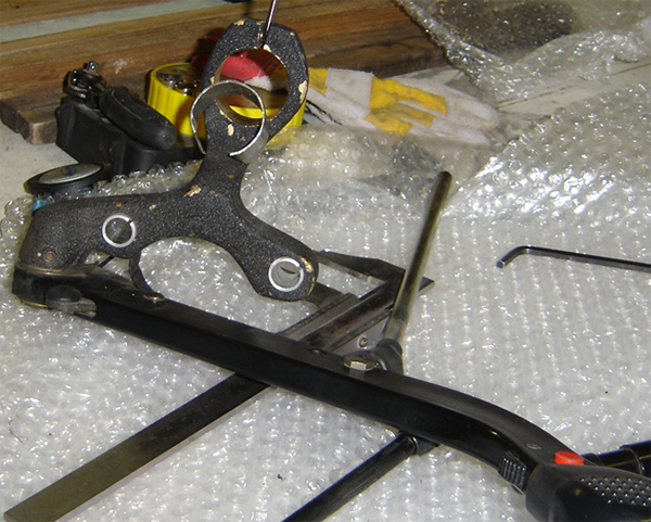

Montage de la poignée de frein sur la potence.

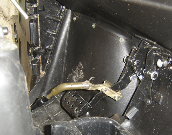

Fixation de la tringle sur la pédale de frein.

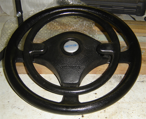

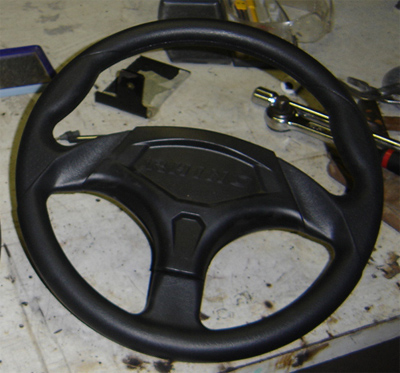

Volants :
Avant origine.
Après VCA.

Sympa et bien fait ton adaption quands je vois les prix sortant d'un équipementier ils ont des cours à prendre!
Amitiés Alain
:enaccord2::enaccord2::enaccord2::enaccord2::enaccord2::enaccord2::enaccord2: superbe travail , profites en bien de ton Joujou :2 (26)::2 (26)::2 (26)::2 (26)::2 (26)::2 (26):
:2 (20): Ils sont un peu "beutiers" chez Yam à Chalon !
Ils m'ont donné le prix d'un volant "classique" à 84 euro alors que mon volant est un volant "sport" à 118 euro.
Si je n'avais pas vérifié, j'aurai explosé mon volant sport pour en retirer le moyeu !
