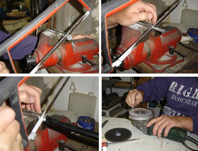

Préparation du cylindre qui cachera la colonne de direction sous le moyeu.
Découpe d'un cylindre de 50 de diamètre par 60 de longueur.

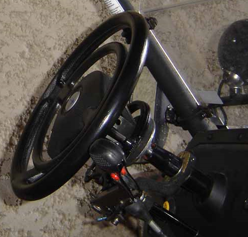

Photos prises ce matin par Philippe avec le soufflet de moyeu monté et le cylindre posé.

Hier nous avons repris les travaux et cette fois pour la dernière fois.
Voilà le volant posé pour aller faire les essais afin de le centrer sur la colonne de direction.

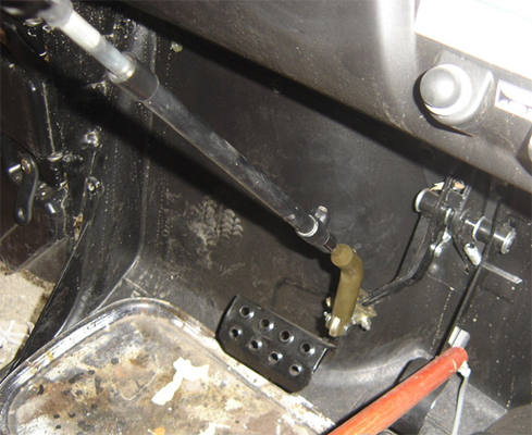

Mise en place de la tringlerie du cercle accélérateur.
Démontage de la pédale d'accélérateur pour fixer la tige de commande.
Modifié par piersophie71
Perçage de trous de règlages dans la pédale d'accélérateur.
Remise en place de la pédale.
Fixation de la tige de commande.
Règlages sur la tige du cerlce.
Essais d'accélération et règlages fins.
