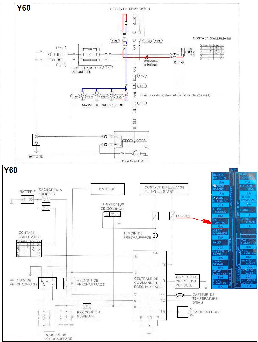

oui, mais ces fils de puissance n'alimentent pas mon démarreur ( si je ne dis pas de bètise ), car le + qui arrive au démarreur arrive par un petit fil :2 (21): Donc, je n'y comprend rien :2 (22):
De plus, il me faudrait un schéma electrique des cosses electriques du neimann pour que je vérifie bien que lorsque je tourne la clé, le neimann envoie l'information ( car je pense avoir trouvé la cosse responsable, mais je voudrait en etre sùr )
