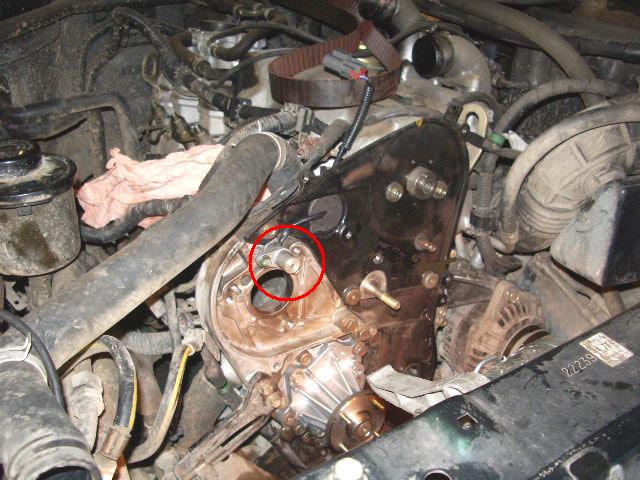

Posté(e) : 1 juillet 200817 a salut à tous, voila le petit problème : je viens de changer ma courroie de distribution mais je me suis aperçu que mon compte-tours ne marche plus ! est-ce que ça a un rapport avec mon montage ? merci d'avance
Posté(e) : 1 juillet 200817 a Tu as sans doute débranché un connecteur.... Le schéma électrique correspondant est sur ce topik : http://www.patrol-gr.net/forums/viewtopic.php?t=40619&highlight=compte+tours+y60 Sinon, il y avait le même problème ici : http://www.patrol-gr.net/forums/viewtopic.php?t=38886&highlight=compte+tours+y60
Posté(e) : 1 juillet 200817 a Référent Mécanique le capteur est derrière le pignon de la pompe d'injection
Posté(e) : 11 juillet 200817 a Référent Mécanique Tout n'est pas le mot ..... le pignon cranté de la pompe oui !
