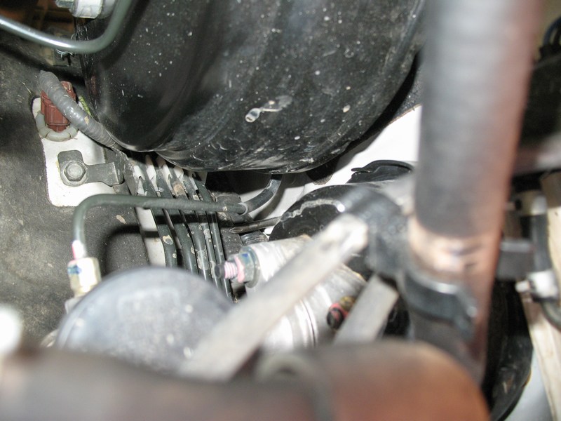

Posté(e) : 1 août 200816 a Puisque j'y suis, c'est quoi le meilleur cheminement pour aller de la batterie jusque derrière le fauteuil passager Je pense monter le convertisseur sous le fauteuil passager pour qu'il puisse être refroidi par la clim (du moins lorsque l'on roule) C'est une batterie Gel au moins? Faut eviter de monter des batteries acide a l'interieur, les vapeur sont dangereuses, et en cas d'accident l'acide sur les plaies potentieles du crash ça fait desordre Oui le convertisseur sous le siege c'est un bon endroit, sauf que le tunnel de boite chauffe en roulant, donc il faut imperativement ventiler. Je te cherches les lien du pc embarqué (posé sous le siege), pour le cable faut le faire passer par le passe cable present au pied passager avant, longerle passage de porte (y'a la place pour du 25mm² mini ) et sortir au niveau du siege, c'est propre et sans probleme. Bien entendu faut proteger au depart de la batterie principale avec un bon fusible.
Posté(e) : 1 août 200816 a Voila qui est propre, bon par contre moi j'ai tout fait passer par l'autre coté, y'a plus de place dans le compartiment moteur
Posté(e) : 1 août 200816 a De l'autre côté pour moi c'est blindé aussi. Il y a un des 2 câbles qui y va, avec une boite de dérivation. J'ai repris tout ce qui était sur la batterie principale dans une boite de dérivation, boite étanche avec presse-étoupe Bon je n'aime pas mettre des dominos mais je trouverai autre chose. Bien sûr le câble de liaison qui va du coupleur/séparateur est protègé par un fusible à un autre endroit.
Posté(e) : 1 août 200816 a Les dominos vont très bien si il y a double serrage du fil. CAD assez dénudé pour que les 2 vis de serrage serrent le fil. Une fois bien bloqué il n'y a pas de gros risques de déserrage.
Posté(e) : 2 août 200816 a Installation très propre, juste une petite astuce pour le câblage si tu fais le fil plus long (en jaune) il fait des angles plus souples et pour les interventions c'est plus facile ...
