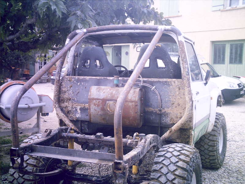

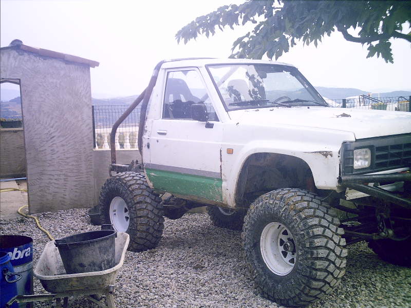

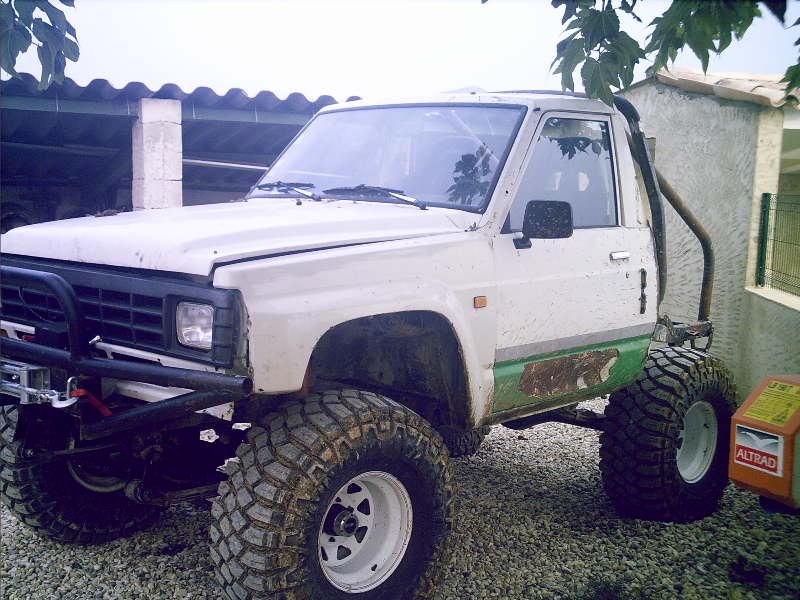

j'ai un peu coupé mon 3.3TD pour qu'il soit plus rentable pour la grimpette!!
ensuite pneux c du 37/14.5/R15 en maxxis M80M80
bientot fini

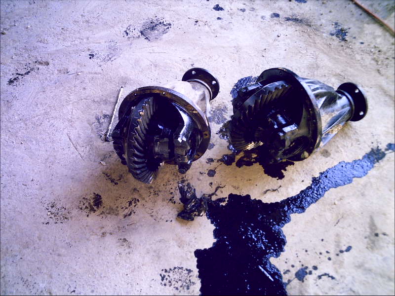

les couples coniques sont d'origine ?

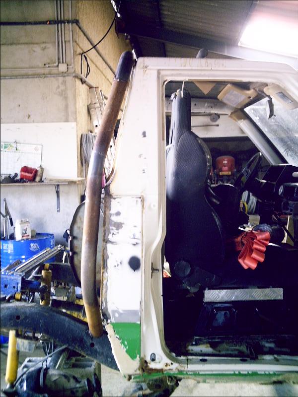

comment t'as coupé/fermé ta caisse ?
.....des détails sur ta prépa quoi :2 (11):

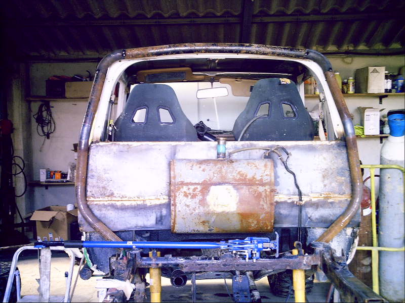

en fait au début je voulé le faire encore plus court que sa car j'avais mis des lames avant a l'arriere en rajoutan des fixations mé je devé rajouté des jumelle révolvers et je ne savai pas comment les faire et en plus j'avé pas le temp de les faire!!
donc j'ai remis les lames d'origine et il me reste plus qu'a monté les suspension avec des rotules agricole pour ne pas cassé les tétons des suspension!!!
