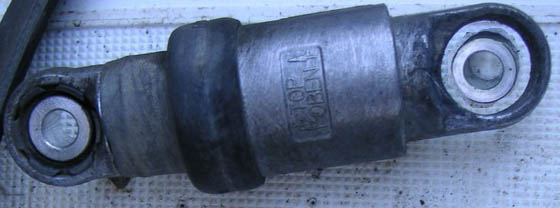

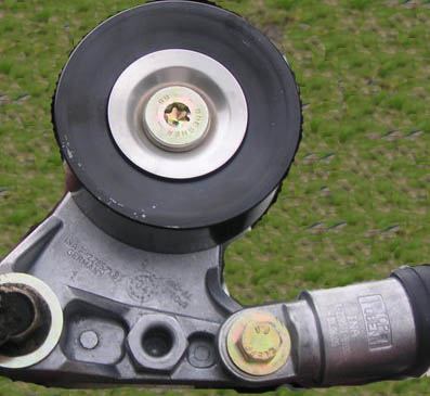

Posté(e) : 31 août 200816 a oui c'est un point faible.... c'est presque toujours en priorité le roulement du galet ! c'est même en premier le galet et après le tendeur à cause des "oscillations" du roulement ca prend du jeu radial et la courroie chante sur le galet. LE ROULEMENT SE CHANGE SEUL !! ref 62203 série large. je tourne depuis 5000 Km avec un roulement standard 6203 (- 10 € ) avec rondelle de calage pour centrer le roulement et ça marche nickel ! J'ai changé l'ensemble complet environ 120 € de mémoire car mon vérin était mort .. J'ai donc un galet d'avance avec une clé torx de 50 au cas où ..! et un silent-bloc de rechange NE JETEZ RIEN ou récupérez les vielles pièces si vous faites ça au garage. Eric gaz gaz http://gbreizhteam.free.fr
