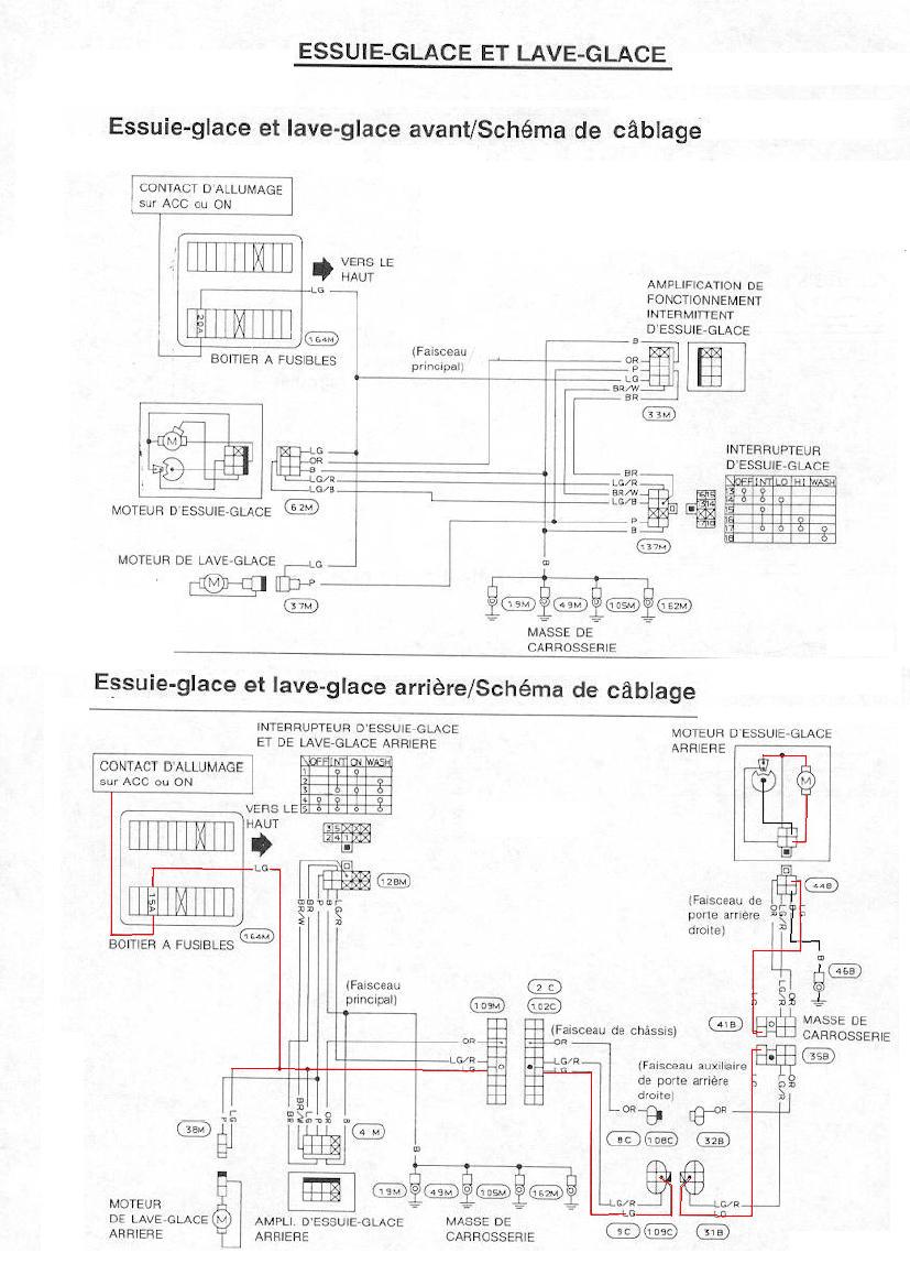

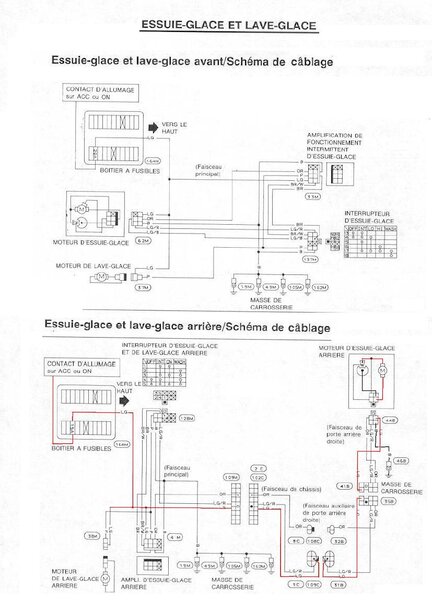

ur mon troll l'essuie-glace arrière se met en route tout seul ! y a t il un fantôme ou un autre problème ?
merci d'avance
Un fantôme peut être, un faux contact, plus probablement ..... Démonte l'interrupteur de commande de l'essuie-glace arrière pour voir s'il y a un problème.
  • 2 mois plus tard...
désolé du retard pour la réponse mais j'ai changé l'inter et toujours le même problème !
Et en plus mon alternateur m'a lâché
