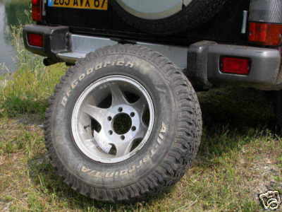

Voila comme promis j'ai fait des photos.
L'attache en qu'estion est celle du haut.
Le type de remorque que je souhaiterais prendre pour faire quelques kilometre pour chercher du bois en foret.
L'autre solution serait de trouver un col de cygne avec une flasque de mettre une attache comme la suivante.
Chez noroto pas de col de cygne en vente seul.
Christophe

éffectivement,je comprend mieux ton attache c'est du fait maison :2 (15):
vu le type de remorque,je ne crois pas que tu va battre des records de vitesse et d'autre part ce style de remorque qui n'est plus trés fréquent hormis dans le monde agricole et aussi pour les anciens camions remorques ne fait pas remonté trop de contraintes :2 (15):
déja sur ton point d'attelage tu n'a que le poids de la fléche,peut étre une quinzaine de kg :2 (26):
pour moi ça peu le faire,limite au maxi les a coups
ta remorque est immatriculée :2 (18)::2 (18)::2 (18): si oui permis E
bon courage pour ta coupe de bois
