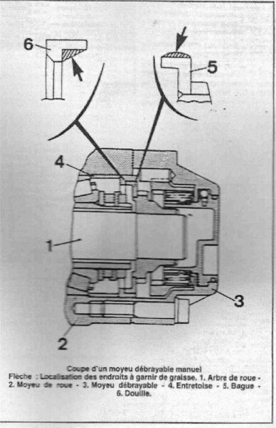

Bonjour, j'ai les mêmes doutes sur l'entrainement de ma roue avant droite, mais même avec la revue technique je ne comprends pas comment ça marche... Quand on met sur lock, on fait quoi concrètement ?
