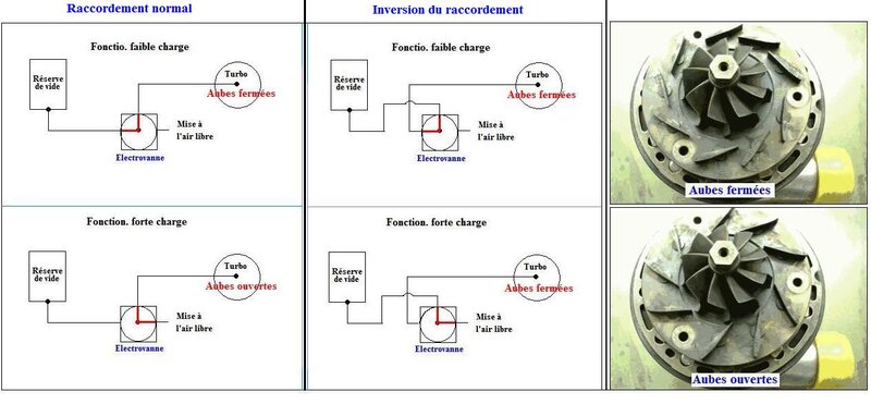

Posté(e) : 10 mai 200916 a Référent Mécanique Résumons : un garage te change les pistons du 3.0 suite à un bris de piston .. tu fais 750 km avec les neufs (adaptables) mais comme le moteur n'a pas de puissance tu retournes voir le garagiste : il dit avoir réparé et que deux durites près du filtre à air ont été inversées. Tu fais un essai avec le patron à coté de toi et en cours de route serrage moteur ...... Alors : - 1) le serrage s'est produit sous la responsabilité du garage donc sa responsabilité est engagée et il est assuré pour ce genre de pb normalement -2) il y a bien deux durites de dépression sur l'admission : c'est celles qui gèrent l'inclinaison des aubes du turbo coté échappement via le poumon. Elles peuvent être inversées Conséquence : le turbo se trouve bloqué avec les aubes en position "faible débit des gaz d'échappement" cad qu'elles "ferment" l'accès à la turbine de façon à accélérer la vitesse des gaz .... Ton moteur devait bien tourner jusqu'à 2500 t/mn et après le turbo devait freiner les gaz et donc le moteur devait peiner et certainement monter en T° Après remise en état du fonctionnement du turbo les pistons qui avaient surchauffés et donc s'étaient déformés n'ont pas supporté la nouvelle charge qu'on leur imposait ... C'est mon analyse sur une hypothèse d'un mauvais remontage de la régulation du turbo. Mais ce n'est pas ton pb ... c'est celui du pro ....
Posté(e) : 10 mai 200916 a Auteur Trop fort ce Pierre: en moins de 48H et croquis à l'appui !! Merci Check tes emails.

Posté(e) : 27 mai 200916 a Référent Mécanique connais-tu de façon précise les deux durits inversées ... ça a son importance pour la réponse.
Posté(e) : 28 mai 200916 a Bonjour, quelle est la position normale de ces deux durite ??? laquelle va à la vanne de réglage des aubes turbo ???? Merci !!!
Posté(e) : 28 mai 200916 a Auteur Pierre, je leur ai montré l'étude d'inversion (anonymat de l'origine du doc préservée) et ils m'ont répondu le lendemain avoir regardé et testé sur un autre Y61 et avouent que c'est exactement cela qu'ils ont fait ... Je n'ai pas plus d'infos ... Ils me disent que vu le kilométrage du véhicule (82 000Km), la casse piston à l'origine de mes pb suite défaillance injecteur, et le fait que c'est un pb récurrent (= les culasses fendues) sur les Y61 (??), il est fort probable que seul leur pb d'inversion n'est pas pu causer ces dégâts...

Posté(e) : 29 mai 200916 a Pierre, dans ton hypothèse d'inversion des tuyaux : le turbo devait freiner les gaz et donc le moteur devait peiner et certainement monter en T° Tu ne crois pas que ça pourrait expliquer la culasse fendue ?
