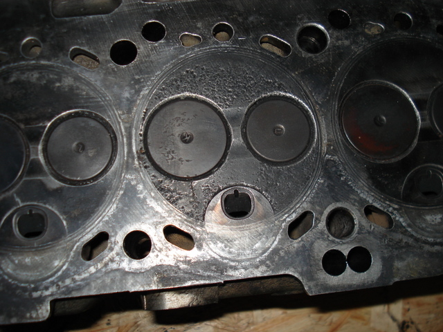

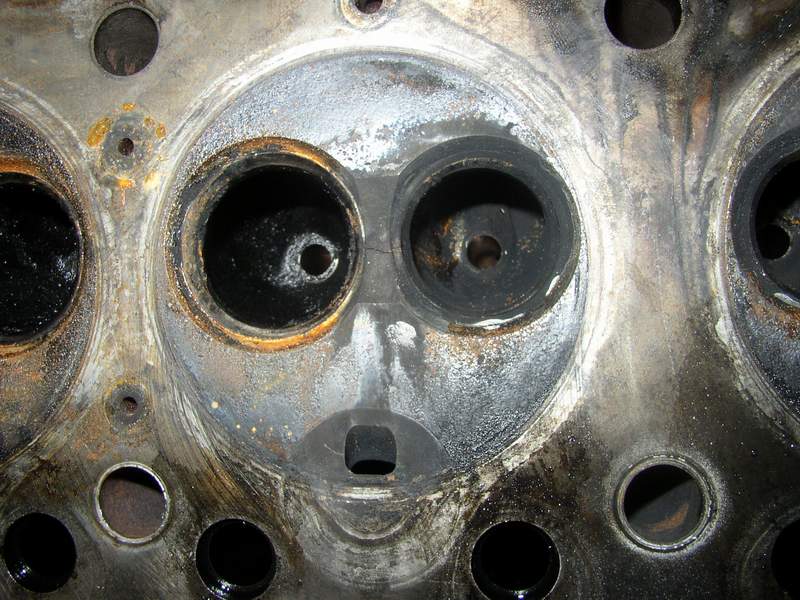

Posté(e) : 27 juin 200916 a Auteur Voilà qq photos de la culasse HS. Est-ce que vous avez déjà vu ça sur un Troll ? Surchauffe moteur non ? http://img190.imageshack.us/img190/2111/culasse1.jpg http://img189.imageshack.us/img189/4817/culasse2.jpg

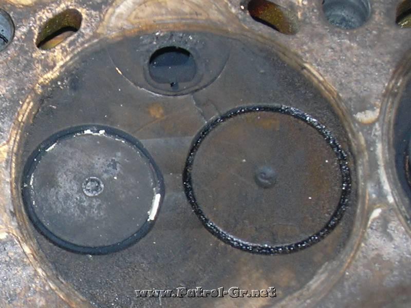

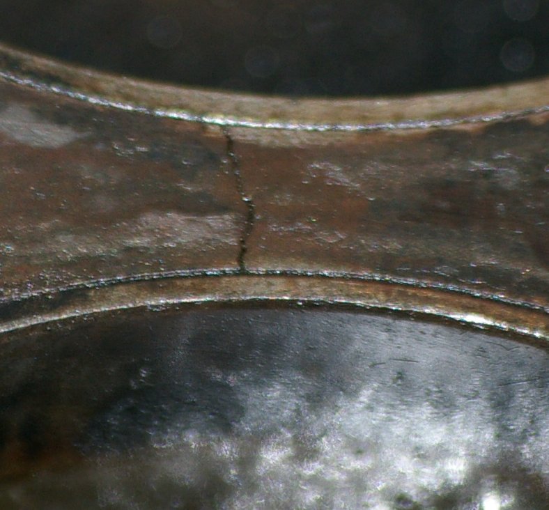

Posté(e) : 27 juin 200916 a Référent Mécanique C'est très courant et même sur les 3,3 ... ce sont des fissures ou criques qui ne sont pas forcément ennuyeuses .... au droit des soupapes il y a des zones non refroidies par le LDR et les chocs thermiques font le reste Des exemples :
