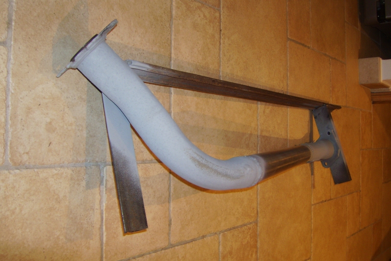

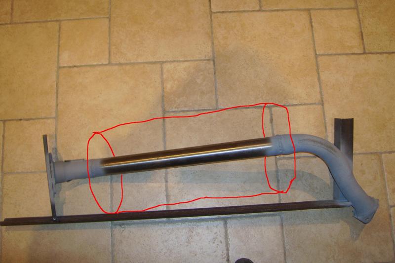

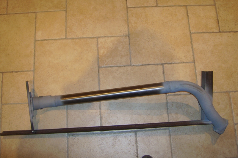

Supression gamelle centrale
voila le gabarie de decoupe
voila , maintenant tu vas faire plus de bruit , ta vas croire a un gain de perf mais au finale tu auras perdu un peu :2 (15):
Il te faut de la retenue , meme sur un td :2 (15)::2 (26):
y auras toujours la gamelle arriere :2 (15):
nan c'est pas bon , l'optimisation de l'echappement apporte un peu si elle est bien faite , dans le cas contraire c'est perte assuré :2 (26):
le mec qui m'as fait la decoupe et la soudure a un troll depuis un moment avec cette modif et crois moi il crache bien :2 (15): sur porto vecchio il y en a deux avec et je trouve que sa marche bien alors je teste et je te dirais :2 (15): toutes facon c'est coupe alors 225roros la gamele je prefere mon tube. le gabarit et a dispo et je me deplace sur ajaccio demain matin comme promis a corri si sa l'interesse cafe a la forge :2 (15)::hips: ou portable sur mp
le bruit te donneras l'impression d'un léger mieux .....mais juste l'impression :2 (15):

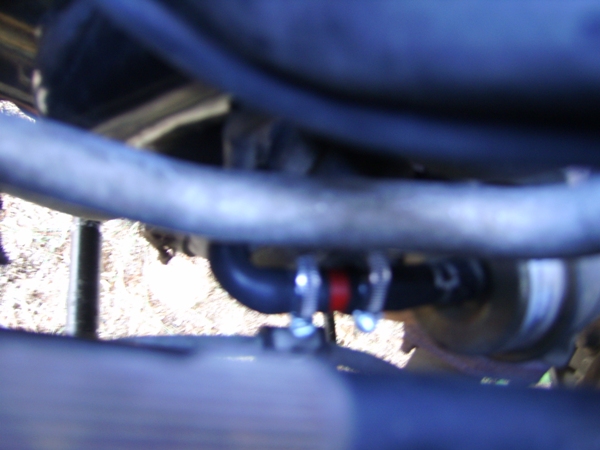

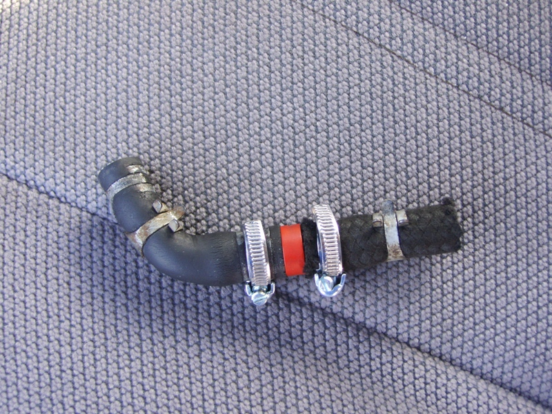

et ça t'en pense quoi parce que ça va avec :2 (15): et c'est pas du tunning ebay :2 (15)::2 (15):
Salut
Explique pour voir STP
c'est une réduction de débit d'air de chez Renault installé entre la waste-gate et le turbo
et quoi ça y'en à faire ?? :2 (21):
un petit plus :2 (15): + celui de la gamelle ça fera bien quelque chose à la fin :2 (15): bien sur que tu as raison quand tu dis qu'une ligne complète inox et plus efficace mais on n'a pas tous les moyens :2 (15): je préfère voir les yeux de mes enfants briller devant leurs cadeaux que voir briller ma nouvelle ligne de chez triple x. je suis un adepte de type comme bm qui avec 3 légos répare sa calandre. je tente de ramener de petites modifs à la bourse de tout le monde.
sauf que j'ai jamais dis qu'il te faut une ligne inox , va voir mon pot dans la galerie :2 (26):
no man et nul part j'ai marqué soob a ecrit ou scoob a dit que :2 (17): simplement de dénigre pas la meme infime pèrfomence gagné a moindre coup car si on regarde sur pas mal de sujet tous le monde a viré sa gamelle pour remplacer par des tubes flexible ou autre. :2 (21): moi je garde les fixations la longueur et le diametre. :2 (15):
et pour le truc rouge c'est comme la choucroute stoefler je s'ais pas le dire mais je le mange bien :2 (15): tu regarde la ref reno 5roros et dix minutes pour l'intaler petit trou sens turbo et gros sens wasgate. tu ne rique rien a essayer moi j'avais ca sur 2 pajojo 1 troll et 2 de mes amis trolliste l'ont et crois moi tu veras une legere difference dans les montées en regime de ton turbo sans jamais depacer la pression voulue par ta wasgate avec rondelle ou pas :2 (15):

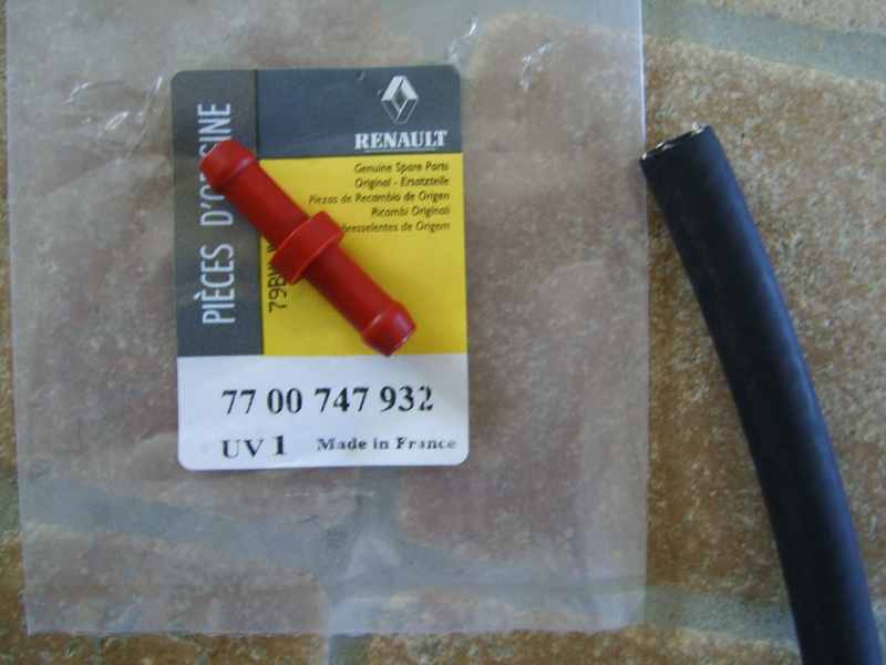

tu choppes ça chez Renault ?? t'as une ref ou la voiture sur laquelle c'est ?? :2 (15):
je te recherche ca j'avais fait une toff de la ref
les voila elles reviennent en même temps que l’électricité :2 (15):
bon est c'est vraiment efficace ?? :2 (15):
léger mais suffisant surtout sur petite route de montagne comme chez nous :2 (15):
donc c'est quand même sensible ..... par contre explique-moi le principe car là je suis au tel avec maman pour la commander (elle est agent Renault) :2 (15)::2 (14):
c'est un réducteur de débit d'air de 4l. un tube creux avec au bout de ce tube une fermeture percée d'un petit trou, suffisant pour ta waste-gete à 0.9
oui mais le principe de fontionnement , il fait quoi au turbo ou a la wast ?? de toutes facons ayé il est commandé , a 2.80 euros le truc je me ruine pas :2 (15)::2 (14):
je te l' ai dit a se prix environ 5 roros avec deux jolis coliers et une chute de durite gazoil. mais pour les expliquations je te repete se qu'on m'a repondue a l'epoque. mais le tu veras.et depuis adopté sur tous mes td sauf tdi :2 (15):
