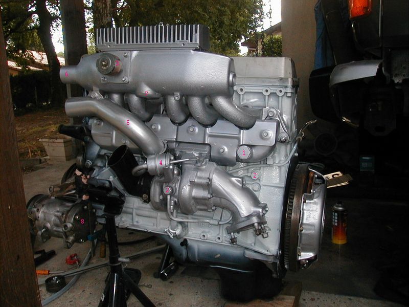

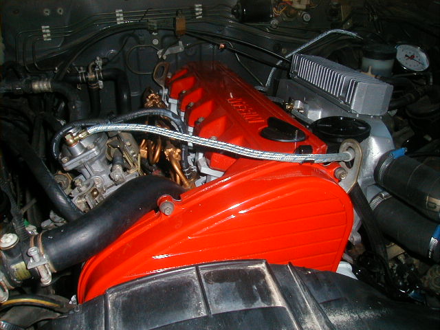

ta bielle avec une sorte d'électrovanne c'est plutôt la waste-gate du turbo ! repère 4 sur la photo
Et je te demande de regarder l'état de la grosse durite entre le turbo et le dessous du collecteur d'admission (sur la 1ère photo le collecteur est modifié, sur la 2ème c'est d'origine)
Tu n'as donc pas ou plus d'EGR
