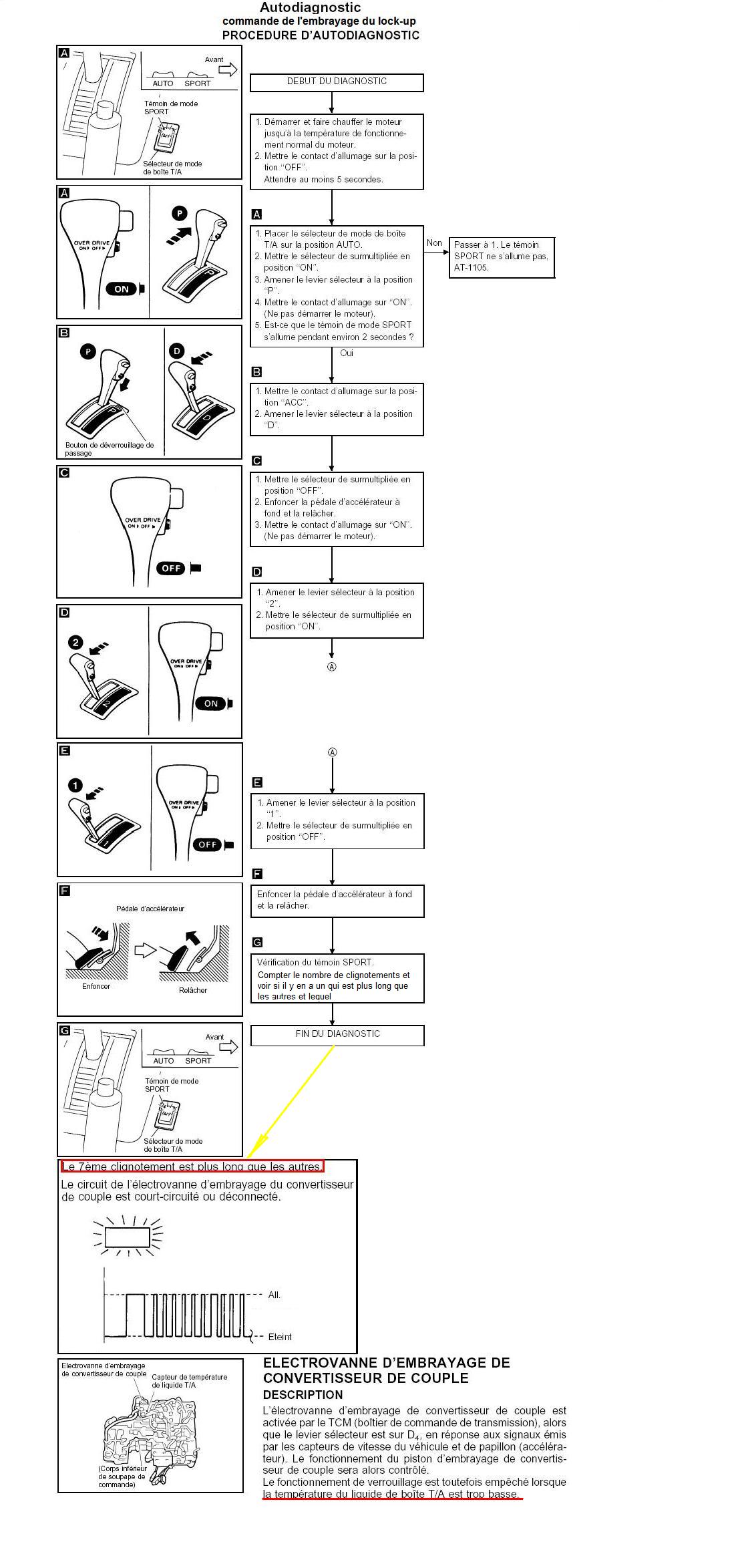

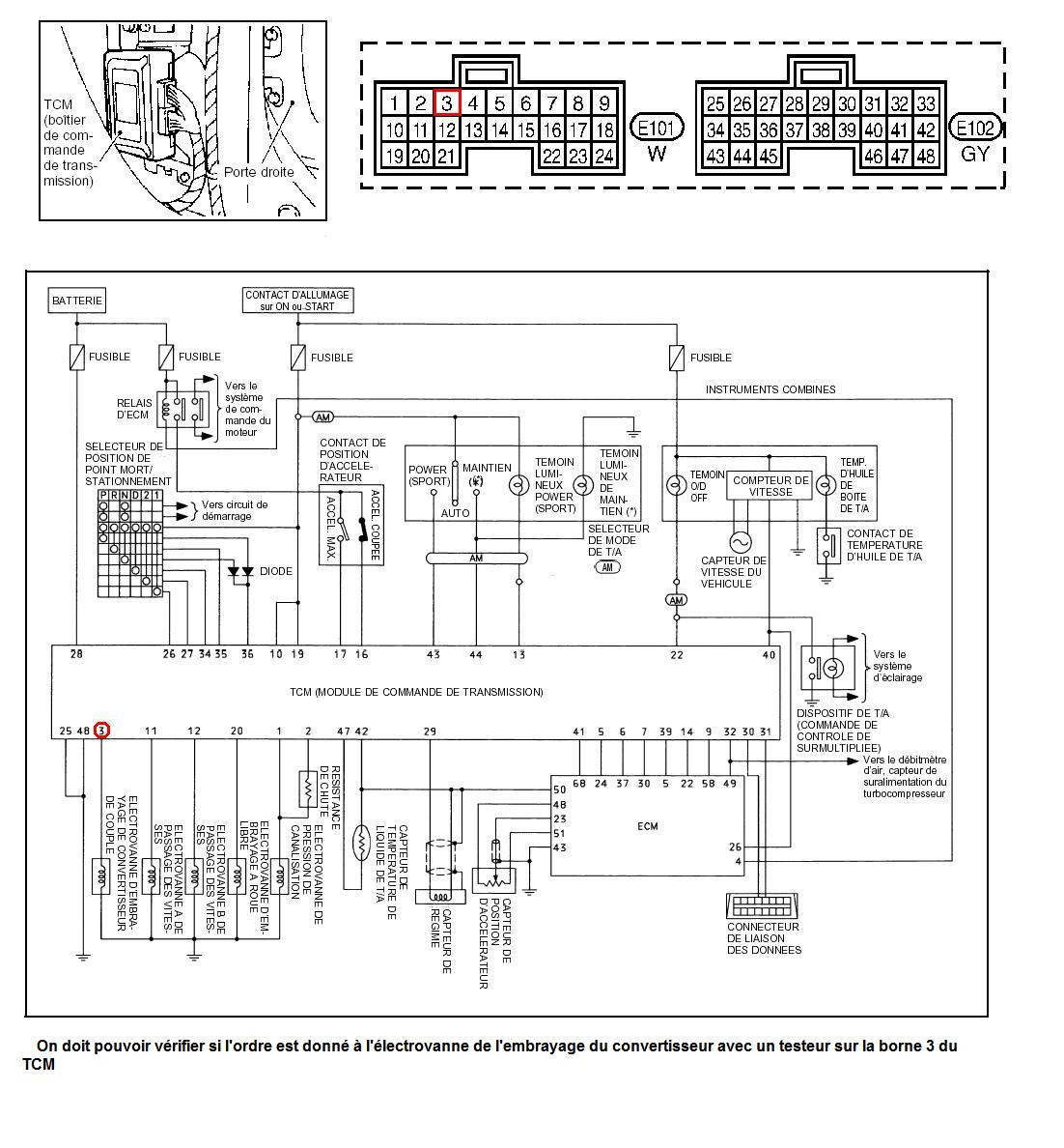

Posté(e) : 17 novembre 200816 a Référent Mécanique il faudrait être certain .... avant de changer le capteur de T° de la BVA. Il faut déposer le carter inférieur ..... Il faut que je te prépare un petit tuto pour vérifier si l'info d'embrayage part bien à l'electrovanne du lockup

Posté(e) : 17 novembre 200816 a Référent Mécanique tu peux faire un diagnostic de la commande de l'électrovanne avec la méthode ci-dessous :
Posté(e) : 17 novembre 200816 a Bonsoir! Pierre, je n'arrive pas è lire ta méthode (carré blanc avec croix rouge)... Amitiés JMR
Posté(e) : 13 décembre 200816 a Bonsoir, je suis la moitié de Machoiran67 Auto diagnostic effectué aujourd'hui et résultat du test : voyant "Sport" fixe et ensuite 10 clignotements de même durée (ce qui veut dire ??) ensuite rebelote, mais je pense que ça reclignotait parce que nous n'avions pas arrêté la procédure en coupant le contact. En tout cas, contente que le fameux 7e clignotement n'ait pas duré plus longtemps que les autres, ça prouve au moins la bonne santé de l'électrovanne concernée Merci Monsieur Grosjean pour le tuyau ! Et bonne soirée à tous !!
