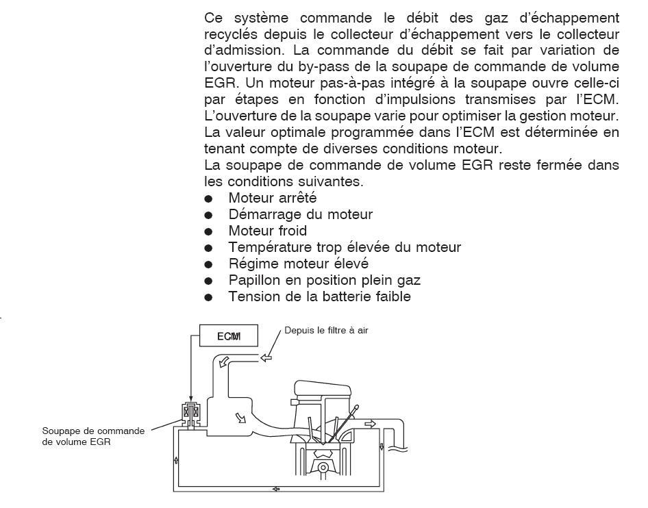

Le fonctionnement de la vanne EGR expliquerait la différence de bruit entre moteur chaud et froid, mais d'où viendrait le bruit en lui même?
