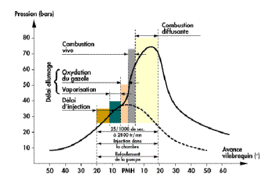

donc on parlera de délai d'inflammation ou délai d'allumage:
moment qui s'écoule entre la pénétration du carburant dans la préchambre et l'instant ou il s'enflamme.
délai physique :
ce délai est inversement proportionnel :
a) vitesse de l'onde de pression en sortie de pompe,
longueur de tuyauterie,
diamètre interne de tuyauterie (diamètre trop grand provoque un retard d'injection),
b) compressibilité du carburant
c) aux fuites à travers les éléments HP: pistons de pompe,
d) temps de vaporisation du GO: fonction de concentration air/gasoil, température, pression, vitesse d'injection ou tarage d'injecteur.
- à la finesse de pulvérisation
- à la température de la préchambre de combustion: on ne connait pas l'usure du moteur.
délai chimique: 0,5 milli seconde à 2 milli seconde.
fonction de la concentration air/GO, température, pression, volabilité du carburant, présence d'IC.
