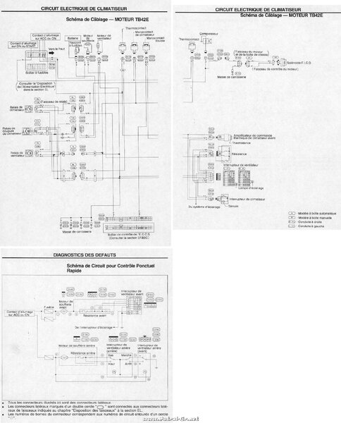

Posté(e) : 19 décembre 200816 a bonjour à tous, je suis actuellement à Bamako, je vous confirme le y60 et le meilleur du monde mais .. j'ai un petit souci avec ma clim : si quelqu'un peut m'aider ou le schéma électrique. à très bientôt
Posté(e) : 21 décembre 200816 a Auteur bsr, mon problème est que le compresseur de clim ne fonctionne pas du tout : pas alimenté électriquement. Bien cordialement
Posté(e) : 22 décembre 200816 a bonjour, tu devrais regarder dans un premier temps: -le fusible -le bouton marche arrêt -vérifier si la clim est chargée (voir shunter pour un essai le contact de la bouteille) bon courage @+
Posté(e) : 23 décembre 200816 a Auteur merci chef mais j'ai un peu de mal avec le schéma japonais ! Peux-tu me dire l'emplacement du relais d'alimentation du compresseur ainsi que le fusible concerné merci d'avance
Posté(e) : 23 décembre 200816 a Référent Mécanique je n'ai pas beaucoup de détails sur la clim du Y60 et est-elle manuelle ou auto ? Le relais
