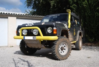

Posté(e) : 26 décembre 200816 a besoin de conseils pour une rehausse y60 court,quoi prendre?,de combien rehaussé? quel prix?sachant que je fais de la route et du chemin environ 2 fois par mois. merci de vos conseils Pour une réhausse qui passe partout, sans entrainer de modifications démesurées, tu peux opter pour un kit Ironman +5 et un body +5. Mais pour toute réhausse, je ne saurais trop te conseiller de bien réfléchir à ce que cela entraine comme modif si tu veux le faire dans les règles de l'art. Pour cela, il y a bon nombre de posts qui traitent du sujet. Avec ça, je fais du TT hard et ça passe partout. Voilà à quoi ressemble ton troll équipé en +5 et body 5. PS: Pense aussi à changer la taille de tes baskettes. C'est le seul élément qui te fait véritablement gagner de la garde au sol, entre les ponts et le terrain.
Posté(e) : 26 décembre 200816 a Auteur ça a de la gueule !!! je suis monté en bf mud 265/75/16 je peux laissé cette monte?
