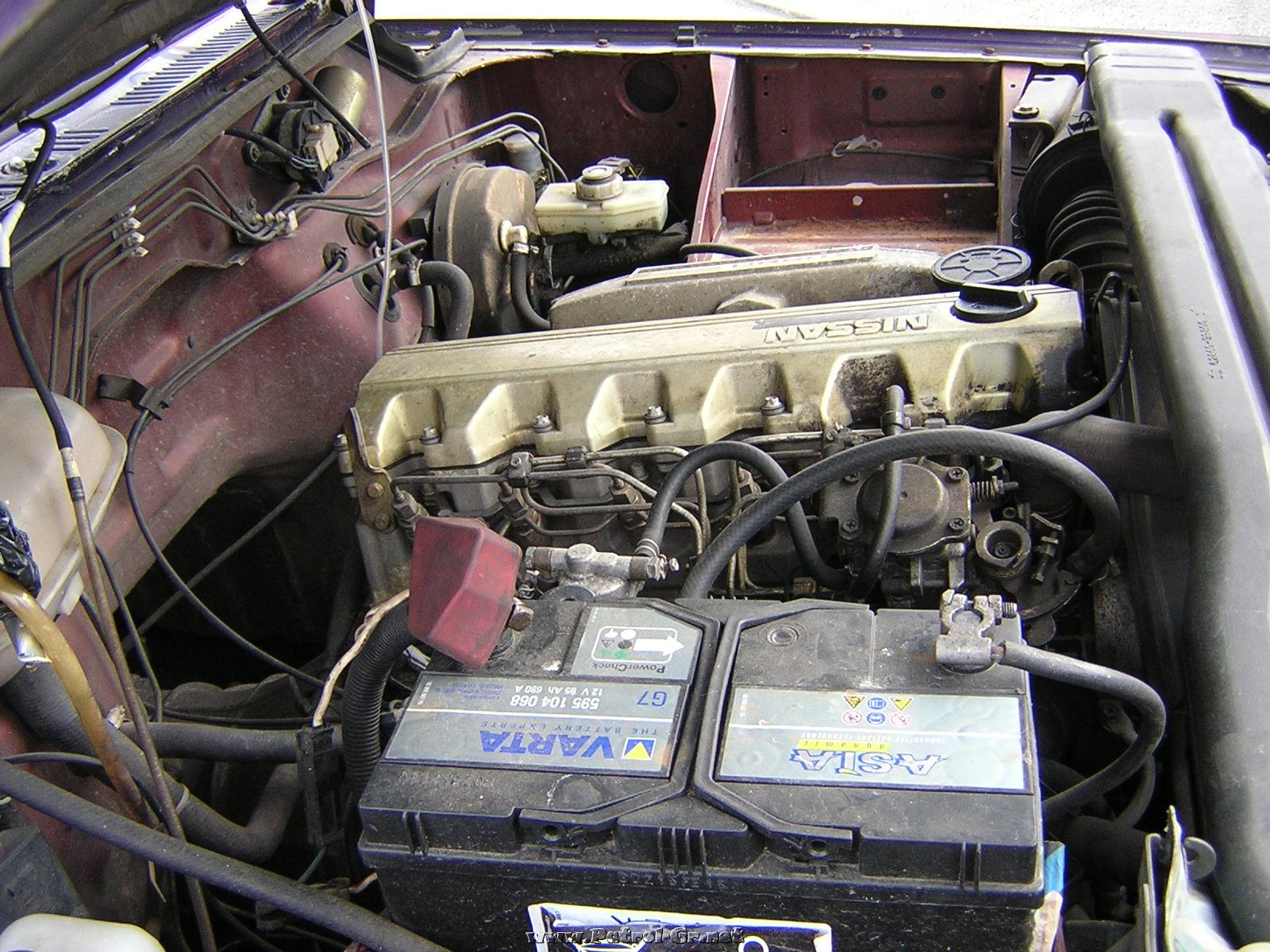

Posté(e) : 6 janvier 200916 a Référent Mécanique Une vue du 2,8 dans un Baroud et l'espace libre surtout à l'AR

Posté(e) : 9 janvier 200916 a Référent Mécanique Naturellement des sorties d'air sur le capot mais comment les réaliser ?
Posté(e) : 10 janvier 200916 a Auteur Naturellement des sorties d'air sur le capot mais comment les réaliser ? déjà vu, mais look atypique, des prises d'air d'intercooler posées à l'envers infos coté culasse maintenant démontée, aucun signe de défaillance visuellement, mis à part les injecteurs d'origine remontage demain avec culasse rectifiée, soupapes rodées, injecteurs remis à neuf normalement mieux que neuf ..... restera à faire vérifier ma culasse d'origine pour infos A + ...Fifi
Posté(e) : 10 janvier 200916 a Référent Mécanique Les Range ont cette évacuation dans les ailes AV près de la portière ....
Posté(e) : 10 janvier 200916 a Auteur Les Range ont cette évacuation dans les ailes AV près de la portière .... salut pierre, toutes les astuces sont bonnes à exploiter, surtout celles de la concurrence
