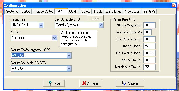

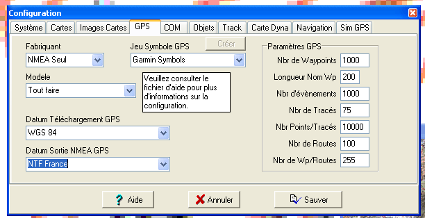

Posté(e) : 21 janvier 200917 a 1 Est-ce que l'erreur est très importante ou pas ? j'ai mesurer une centaine de metres Normalement en NMEA seul, il ne devrait pas y avoir de problème. bien oui justement Si c'est un problème de Datum, c'est bien dans les paramètres qu'il faut les changer, pas sur l'affichage. 2 calibre en tenant compte de la declinaison magnetique peut etre que............!!!!!!!!!!!! le calibrage est impeccable quand je pointe une position sur la carte c'est juste par rapport aux positions réelles . 3 Fais un essai avec projection France zone II - datum WGS84 je vais essayer ca .. Ma peur, c'était un décalage énorme à cause de problème de trame, si tu as une centaine de mètres c'est bon signe. Dans les paramètres système/GPS/Datum Sortie NMEA GPS il faut choisir entre NTF ou WGS84, ça fait une différence d'une centaine de mètres. Comme sur l'exemple ci dessous. Essaye ça. Normalement le choix de la projection ne fait pas grand chose puisque la projection n'est en fait qu'une représentation graphique de coordonnées, mais vérifie quand même ça peut être aussi un problème d'Ozi qui ne sait pas transformer les informations.

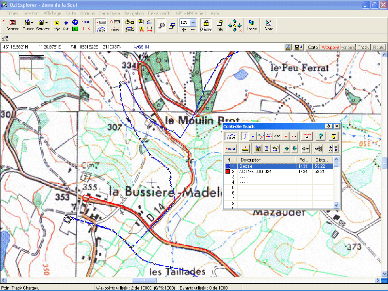

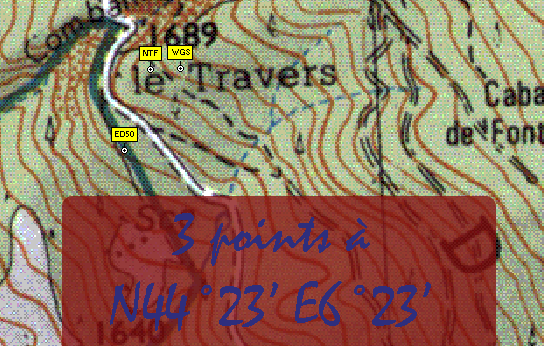

Posté(e) : 22 janvier 200917 a tu peux telecharger la carte et le fichier de calibration ici http://photo4x4.free.fr/ozie/ . Ok je jette un coup d'oeil... Bon, sur ta carte rien à dire, j'ai exactement la même (d'ailleurs, je te conseille de tout passer en ozf, c'est beaucoup plus agréable à ouvrir car ozi peut en lire une partie sans charger tout en mémoire) Coins, ok, et comme tu peux le voir sur la première image un simple décalage de 6 mètres sur les points de référence en L3 J'ai pas circulé dans ton coin, alors j'ai pris une trace Garmin de chez moi, et par accès au fichier texte, j'ai modifié le changement de référentiel, entre WGS et NTF Tu peux voir une différence de 150 mètres dans le 220. Je crois donc que ton problème vient de coordonnées prétendument dans un référentiel, en réalité dans un autre. Alors, peux-tu voir dans les paramètres système si tu es dans un cas ou dans l'autre comme montré sur les deux dernières images ? Si ça marche pas, essaye de m'envoyer un enregistrement de trame et/ou de track
Posté(e) : 22 janvier 200917 a Attention, je n'ai pas fait de copie, mais dans ton cas, je pense qu'il y a un problème entre ED50 et WGS. Il y a sur la carte que tu m'a passé 45 mètres Est-Ouest entre WGS et NTF, et 140 m au 40 entre ED50 et WGS, ça correspond à l'erreur dont tu parles Choisi European 1950 (main France) dans les paramètres systèmes et dis moi....
