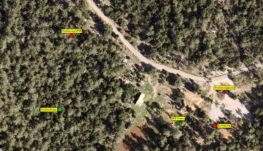

Pour la position GPS indiqué par le département, avec les 3 positions possibles, et vu la photo, je pense qu'il ont pris ça en WGS84
En ED50, c'est plus au sud.
Je comprends sur ton dessin que tu étais au point appelé Positon Supposée.

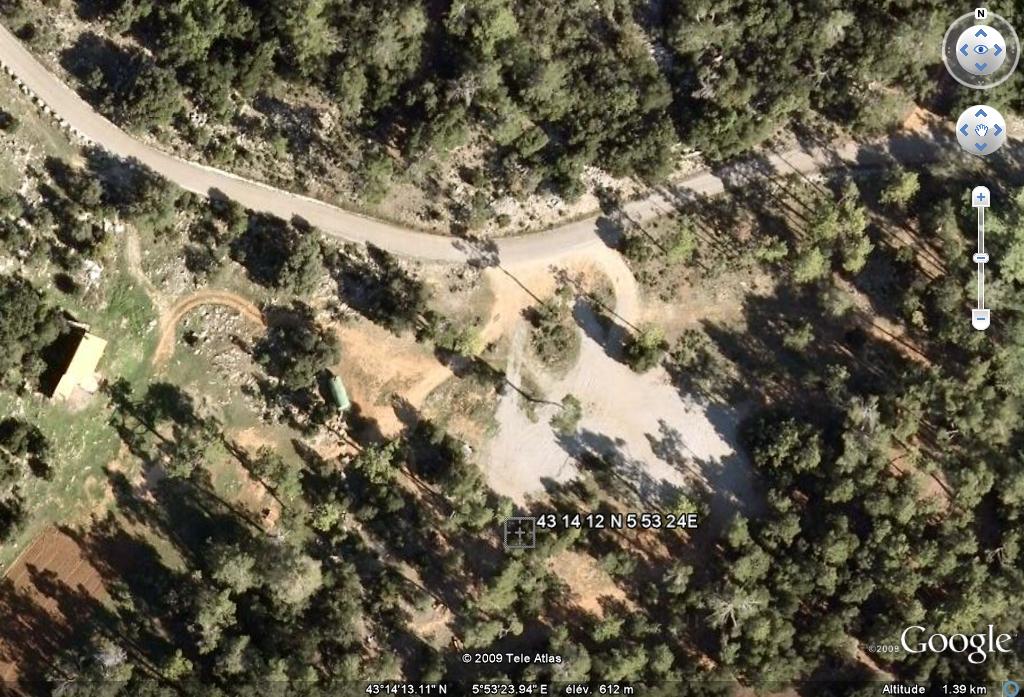

compare tes positions avec G.E voila la position du panneau
est elle bonne ?
les coordonnées du panneau ont peut etre ete arrondi
que donne ton gps ala position du panneau
la difference de position des 3 log peut venir d'un manque de precision
lors de la calibration
quand tu calibre zoome un max le pt que tu dois calibrer avant de cliquer
