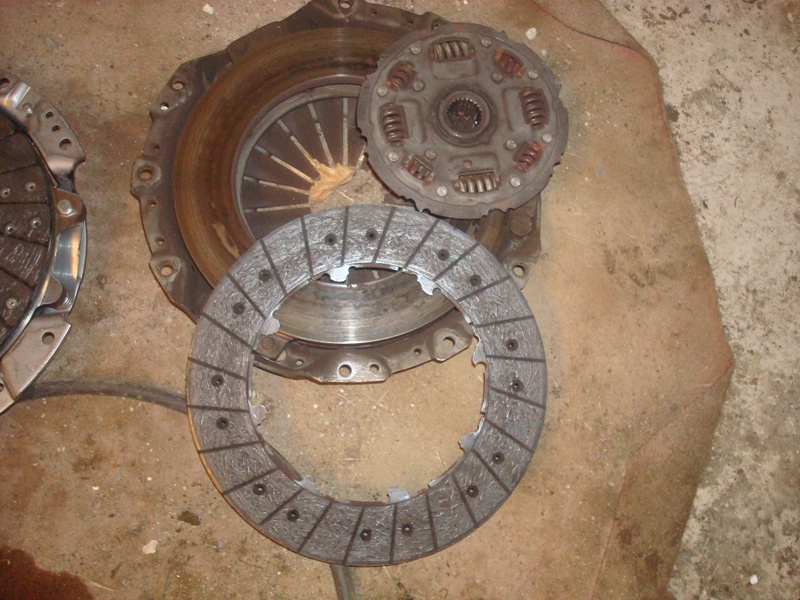

, et si on lève les deux roues arrières, en mettant en 2H seul l'arbre arrière tourne, et en 4H les deux arbres tournent ainsi qu'en 4L et en N
si je verrouille les moyeux manuels je n'arrive plus à faire tourner les arbres avec une roue arrière posée à terre
C'est normal si les roues AV sont posées
oui c'est bien ce que je cherchais à démontrer, pour localiser le problème, qui pour moi n'est plus la boite de transfert, mais un problème d'embrayage :2 (26):

voilà j'ai le disque d'embrayage en main , et pour Charles c'est un disque de marque "valeo" :2 (21)::2 (21)::2 (21)::2 (21): il est à peine usé , par contre :2 (24)::2 (24)::2 (24)::2 (24)::2 (24)::2 (24)::2 (24):
c'est pas là que je m'attendais à ce que ce soit foutu :2 (21)::2 (21):

Si le disque est HS, tu démarres le moteur normalement mais tu n'as plus la transmission du mouvement à la boite, donc tu bouges plus :2 (26):

le kit complet je l'ai acheté hier et c'est pas du Valéo, c'est Luk marque allemande, et bien rien qu'à l'œil tu vois une différence de matériel :2 (26)::2 (26)::2 (26)::2 (26)::2 (26)::2 (26)::2 (26):

a+ , j'y retourne , j'ai une butée à changer ainsi qu'un nouveau mécanisme et un disque neuf à remonter :2 (26)::2 (26)::2 (26)::2 (26)::2 (26)::2 (26)::2 (26): a+

moi c'est la première fois , et ça me fait bien ch***r que ce soit tombé sur moi :2 (21)::2 (21)::2 (21)::2 (21):
ben oui je me doute le disque LUK c'est celui de droite sur la photo ?
il a moins de ressorts mais ils ont l'air plus gros non ?

yes, et le reste aussi a l'air plus costaud :2 (26)::2 (26)::2 (26):
voilà ce n'est plus qu'un mauvais souvenir, cet embrayage, tout est monté (même les blindages inférieurs). Le test à été concluant, voilà c'est reparti pour 150 000 kms :2 (15)::2 (15)::2 (15)::2 (15)::2 (15)::2 (15):
