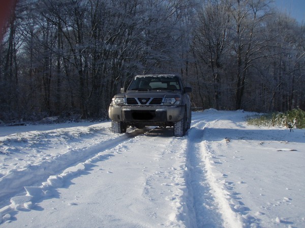

Je vous présente mon 61 SE td6 de '99 court
Acheté en juillet 2008 avec 230000KM en bon état :2 (17):
Full origine, pour le moment :2 (15)::2 (15):
:2 (1): je complèterai petit à petit :2 (1):

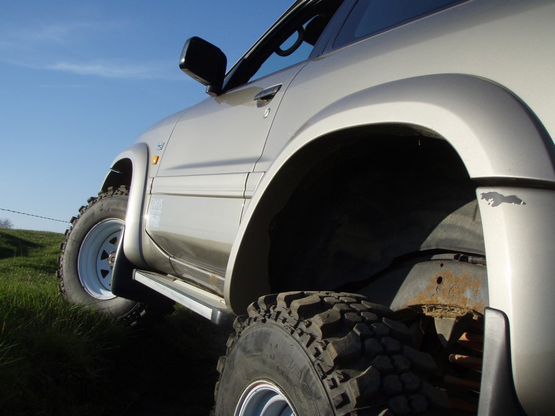

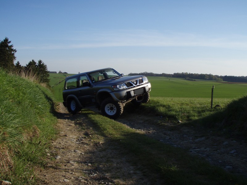

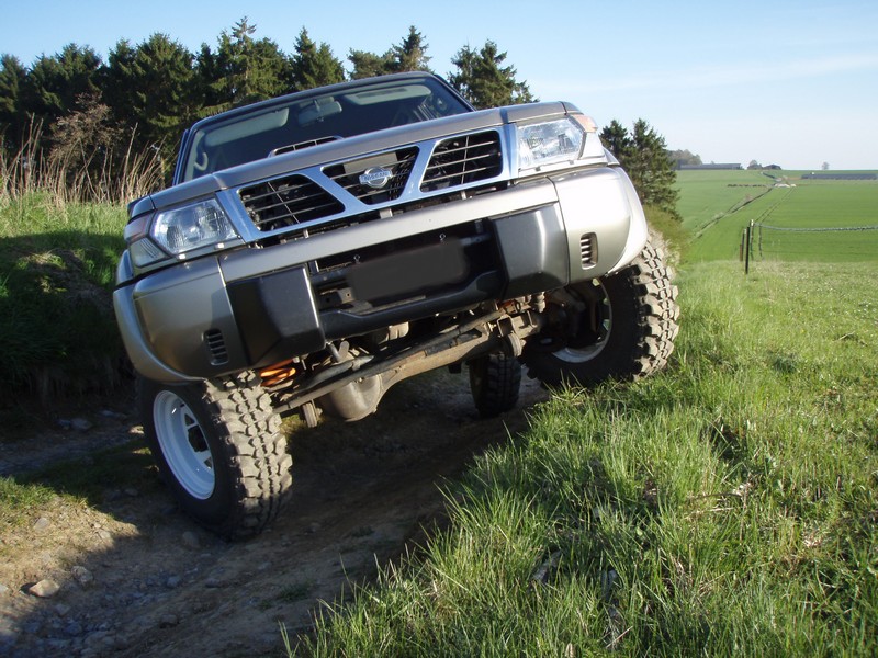

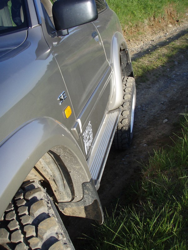

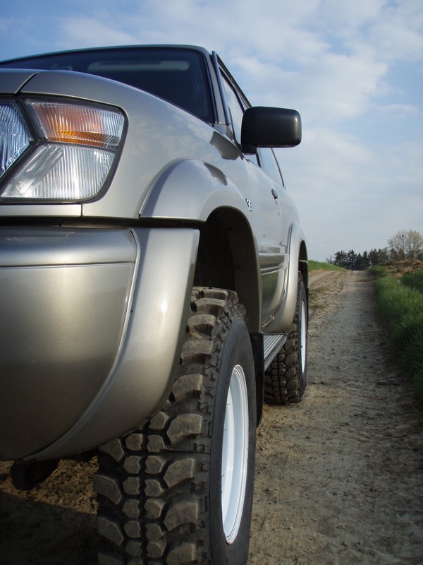

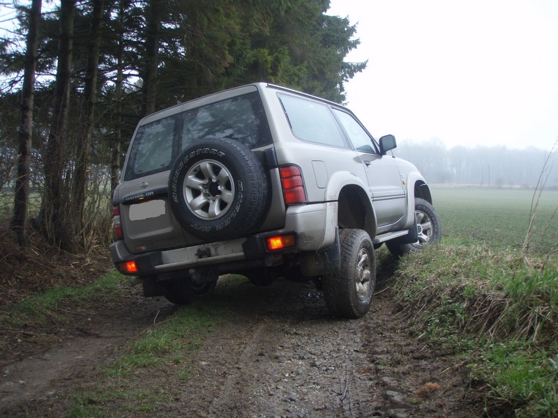

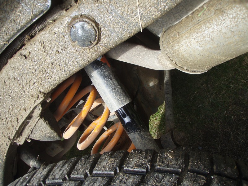

Ce week end, montage d'une réhausse +6cm Maxitrac (ressorts, amortisseurs, épaisseurs entre chassis et traverse de boite et rallonge de patte compensateur de freinage)
Tout c'est bien passé pour le montage des amortos/ressorts, mais gros merdier pour les cales de traverse de BV. Quatre boulons sur huit ont cassé au démontage. J'ai dû chauffer à rouge ce qui dépassait et souder un écrou dessus pour pouvoir les retirer.

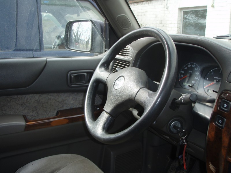

Montage d'un volant de Nissan 100NX (suppression air bag conducteur et montage d'une résistance à la place)

pourquoi avoir changé le volant par un Nissan 100NX :2 (21):
ta plus de air bag maintenant...
en tout cas, il n'est pas moche :2 (23):
super trol quand et joli foto
Ben oui, plus d'air bag, tant pis :2 (23):
Ca doit pas être donner un volant d'Y61 neuf :2 (21)::2 (21):

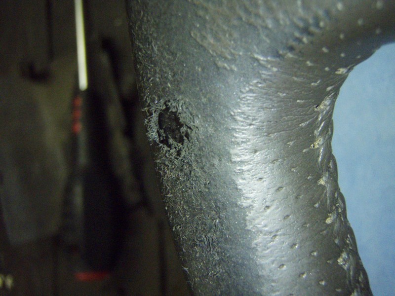

Pourquoi? regardes :2 (24): et sans compter que quand il fait humide il cole et t'as les mains toutes noires :2 (10):
J'ai eu exactement le même problème. Je pense que le précédent propriétaire de mon troll devait avoir les paluches en papier de verre :2 (21): Ma gazelle m'a trouvé une protection "suffisamment" grande mais pas bien solide (j'ai pourtant les mains douces :2 (15)::2 (15): )...
Ouaouh ! il était vraiment abimé ton volant :2 (24):
Mon Trol est de la même année que le tiens mais avec 145000 km et le volant est comme neuf.
Pourtant c'est du cuir, l'ancien proprio avait surement du papier verre dans la main :2 (15):

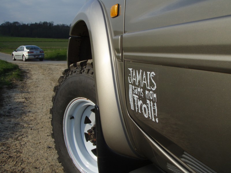

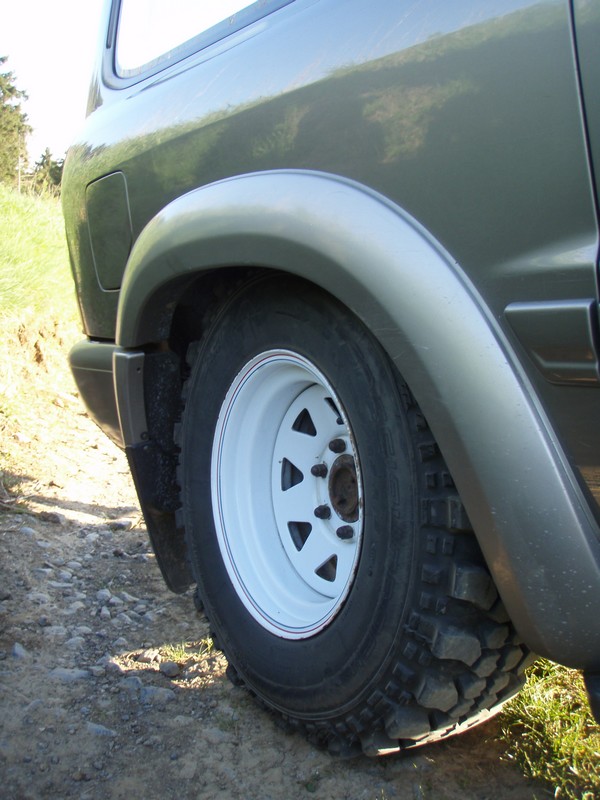

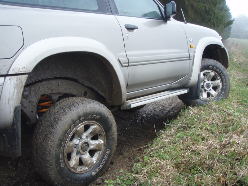

Ce week end, essai avec les godasses mud de mon 60...
Aussi vidange moteur et filtre à huile.
Pose d'autocollants qui tuent :2 (15)::2 (15):
