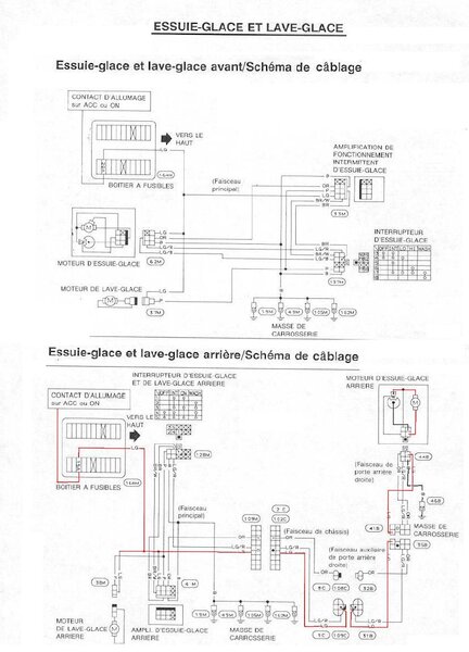

J'ai déjà le schéma élec :2 (20):

Aprés analyse des chémas électriques j'en ai conclu qu'il devait y avoir un probléme sur le fil orange (celui des capteurs de position essui glace AR)
place aux photos:
Connecteur dans l'aile AR droite (accés par le feu ARD)
Si ça peut servir à d'autre :2 (26):
