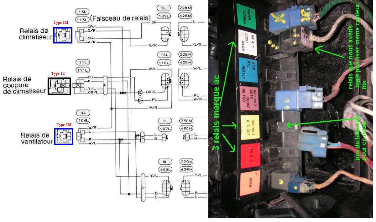

voici le boitier à relais du gr que nous devons équiper.
mon cher goby, quel type de relais as tu de brancher pour ta partie électrique
et voici mon analyse :
le relais fournit avec un reste de faisceau est celui de droite mais les couleurs du faisceau ne correspondent pas a celui du gr
greg

salut greg le mien et de 95 et a la clim, je peut te faire un toff mais s'est un model allemand faut traduire :2 (15): . si sa t'interesse je peut te faire sa pour demain ou tous de suite si tu veut mais avec le flash :2 (21): je garantie rien

tiens greg si peut t'aider. Si tu veux un gros plan ou un code couleur d'un relais n'hésite pas à me contacter. Le relais mauve c'est les lp que j'ai installés, rien à voir avec l'origine
merci à toi
pourrais-tu me donner, stp, les couleurs et le nombre des fils :
* du relais orange
* du relais blanc
et me donner les ref marquées sur les relais blanc et orange
greg
pour le relais orange sinon tel 0622217298 n'hésite pas j'ai pas encore refermé
broche avec clip vers le haut
en haut vert clair
à gauche vert foncé
à droite vert clair/noir[align=justify:2f3825dbf7][/align:2f3825dbf7]
pour le relais blanc avec clip vers la droite
en haut à droite noir
en haut à gauche vert foncé
en bas à gauche rose/noir
en bas à droite jaune /orange
merci à tous les 2,
nous allons voir tout cela je vous tiens au courant.
par contre ce qui est sûr c'est qu'il nous manque le relais allant sur le repère orange
greg
