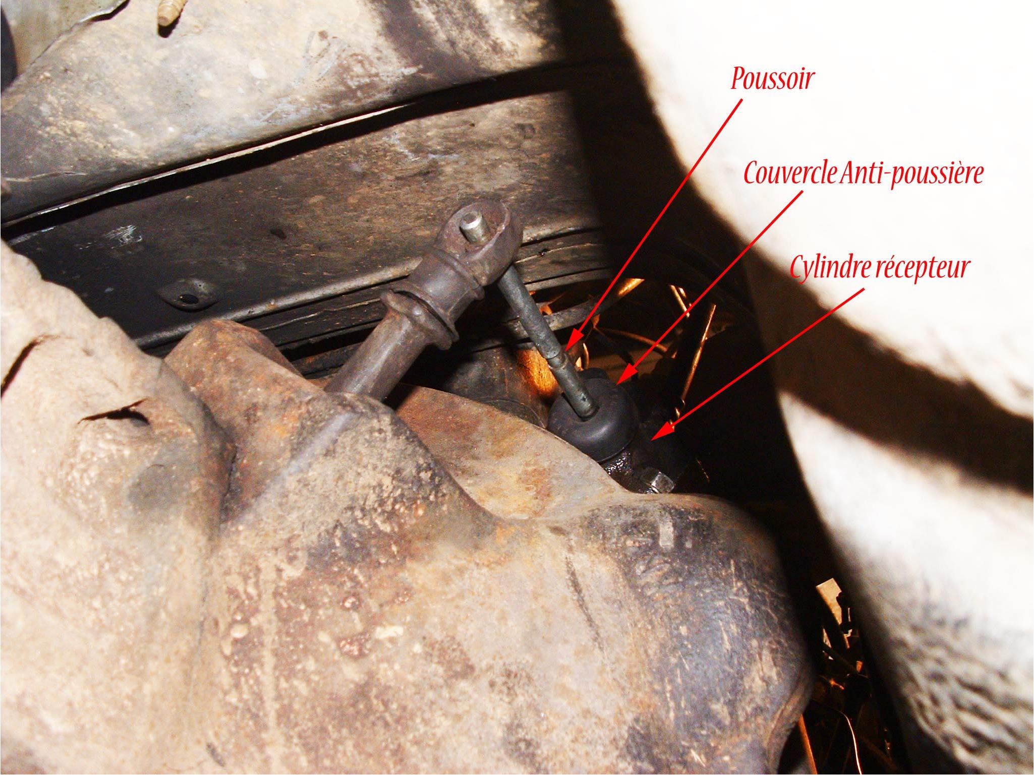

Posté(e) : 17 février 200916 a Référent Mécanique aller dessous et déjà inspecter le recepteur et la fourchette pour voir si rien n'est cassé ou tordu .....

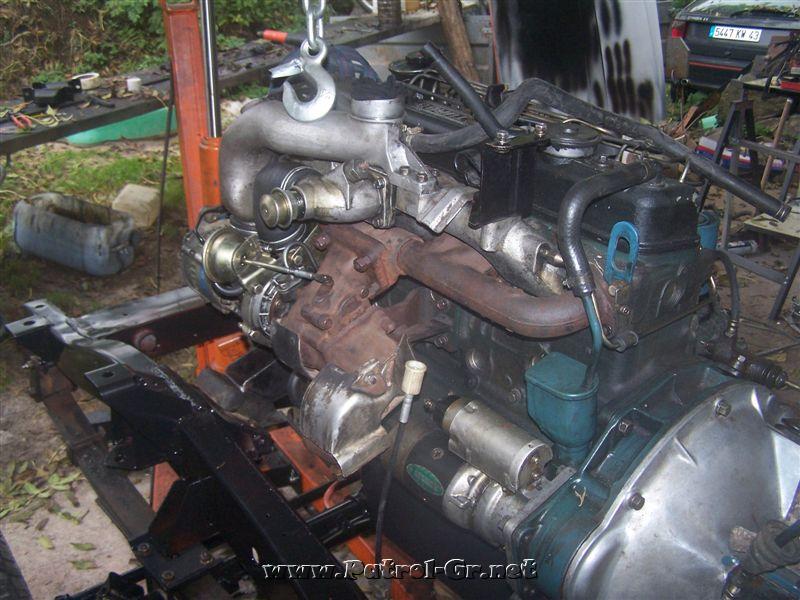

Posté(e) : 18 février 200916 a Auteur mais où se trouve le recepteur et la fourchette ça va faire à peine 2 semaines que j'ai le patrol je ne le connais pas encore. Je n'arrive pas à voir où appuie la pédale d'embrayage. J'ai ouvert le capot et dites-moi si c'est bien ici et j'ai essayé de regarder mais avec tout ces caches en métal je n'y voist rien
Posté(e) : 18 février 200916 a Sur la première photo, il y a un petit bocal cylindrique à l'extrême droite, contre l'aile : c'est le bocal du cylindre émetteur, avec le cylindre émetteur juste en dessous. Pour les deux autres photos, à part les plaques de protection, on ne voit pas grand chose
Posté(e) : 19 février 200916 a Auteur c'est là à droite du moteur je viens de regarder au niveau du récepteur et en appuyant sur le couvercle anti-poussière de l'huile est sortie, la fourchette a l'air droite mais pas moyen de bouger quelque chose à la main.
Posté(e) : 19 février 200916 a Référent Mécanique ton vérin est HS .. Mais vouloir bouger la fourchette à la main relève du défi .....
Posté(e) : 20 février 200916 a Référent Mécanique ou les coupelles .... si l'alésage n'est pas rayé ! Il doit exister des kits de rénovation ....
