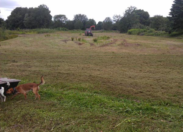

Voilà, c'est ............ fait !
Ca veut dire que tu as vidé l'étang???
Oui, ça fait presque un an qu'il est vide....

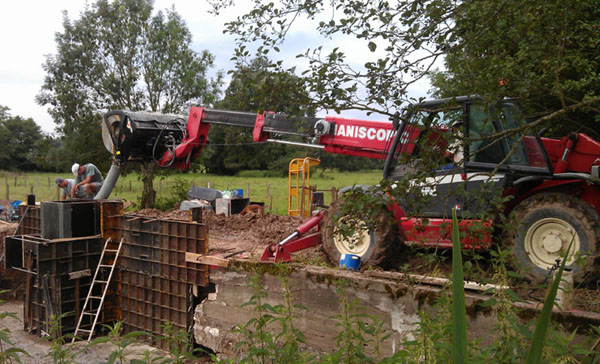

:2 (15): La construction du "moine" est commencée.

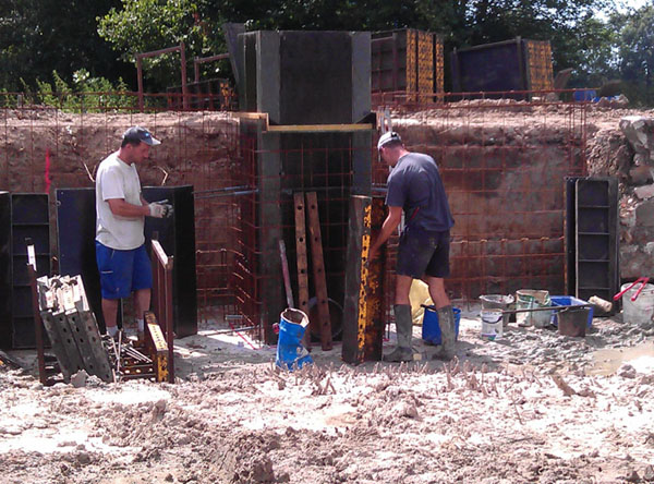

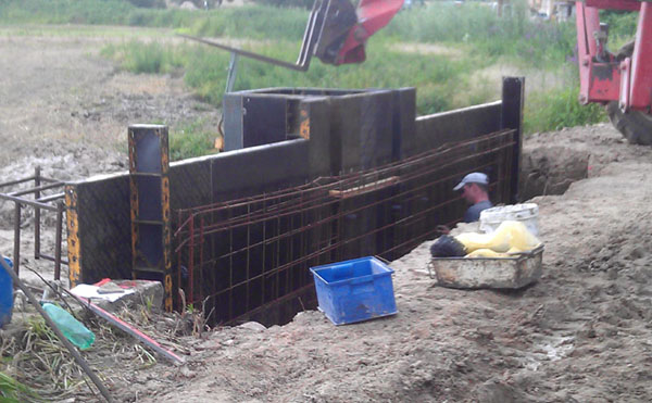

Suite de la construction du moine....
Installation du coffrage pour couler le béton.

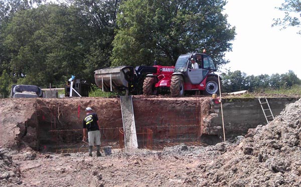

Intéressant ça !

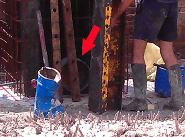

Mais je ne vois pas par où va se faire l'évacuation des eaux de fonds ?
Par ce trou de 350 mm.
Il y aura une vanne "guillotine" devant.

:2 (3): ok, ouverture de la vanne à volant ou a clé ?

Pour la vanne ce sera avec un volant (comme au badminton). :2 (23):

Hier, le béton à été coulé...

Ca avance bien,
malgré que les ouvriers ne soient toujours pas nus.
On peut donc dire que l'habit peut faire le moine. :2 (15):
Dis leur quand même de ne pas oublier de vibrer le béton. :2 (17):

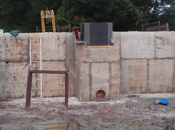

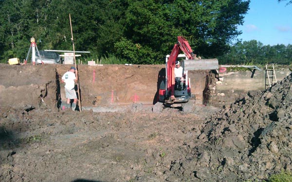

:2 (15): Aujourd'hui, on décoffre le "moine", je vais pouvoir vous montrer des photos. :2 (15):
Moine en cours de décoffrage.
