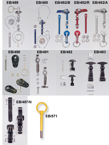

:2 (13): une bete idée le capot a l'australiene avec des fermetures type
racing a goupilles sa devrais etre la bonne combine voila une photo des
fermetures celle du dessus

sa empeche le capot se faire guillotine
sur ma caisse de course de cote c'etait des tige acier de 10mm fixée dans
la face avant

le probleme du capot a l'australienne c'est que en cas de choque violent
il se transforme en guillotine pour les occupant du troll
si tu monte des attache capot a goupilles tu ajoute deux points de fixations
supplémentaire qui empeche le capot a l'australienne de venir te faire la
barbe dans le troll en cas de choque avant violent
donc le capot a l'australienne oui mais avec un systeme de fermeture
renforcé
voilaaaaaaa
ouffffffff :betm13::betm13::betm13::betm1::betm1::sm36::panneauu:
:2 (3): ah oui, tu rajoutes 2 goupilles de 4mm et ça devient plus costaud qu'avec les 4 boulons de 8 d'origine.... :2 (21): :
