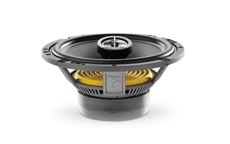

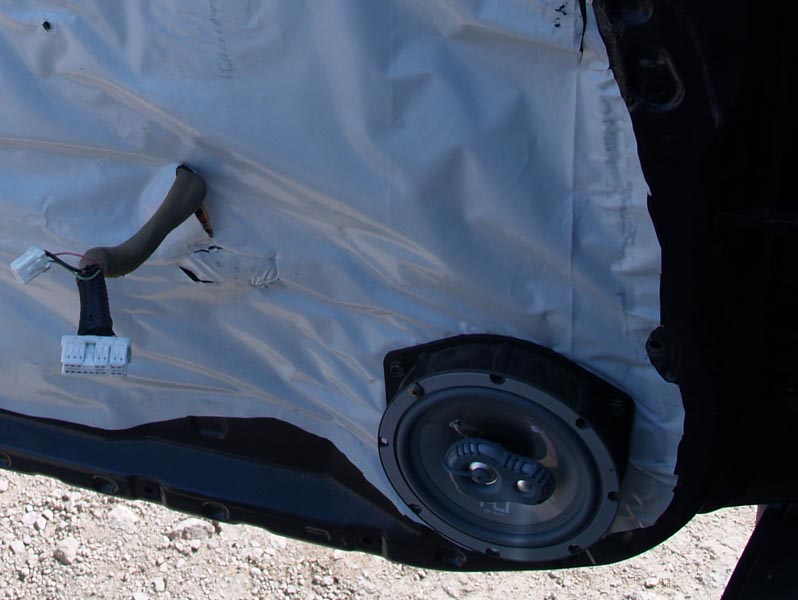

Sur mon Y61 moi j'ai mis des Haut-Parleurs Focal 165 cvx 140 w à l'avant et à l'arrière ... Que du bonheur, un son :2 (24):
Plus rien à voir avec ceux d'origine !
Ca rentre impeccable dans les emplacements rien à modifier, juste les panneaux de porte qui se demonte assez facilement.
Description :
Woofer : 165 mm
Tweeter : Dôme inverser en alluminium
Puissance max. : 140 W
Puissance nom. : 70 W
Sensibilite (2.83V/1m) : 93 dB
Reponse en frequence : 60 Hz-20 KHz
Diamètre extérieure : 165mm

Moi g passé ceux de l'arrière à l'avant, puis g monté du Sony à l'arrière, car la profondeur des HP devant, laisse quasiment aucune marge pour les aimants des HP.
Ou alors réaliser un gabarit de façon à bien faire ressortir HP car aprés ta vitre ne remonte pas ou bute sur l'aimant.
