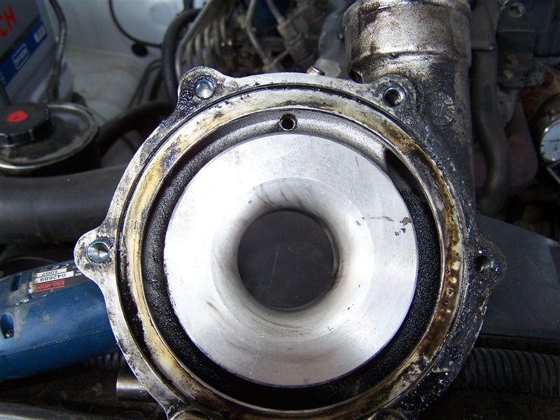

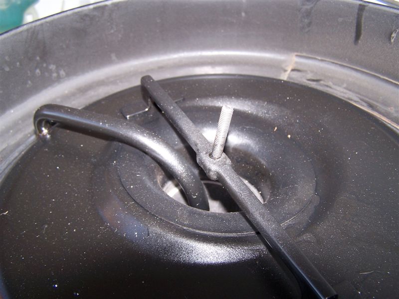

photos :
boite à air grassouillette ( normal, le reniflard plonge dans la tubulure d'admission )

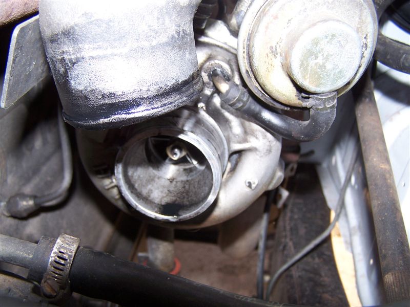

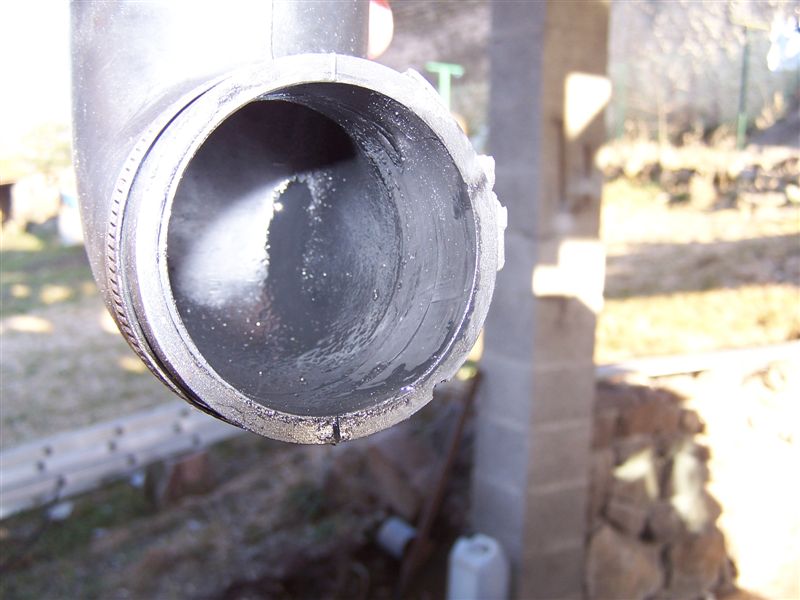

le manchon sur le turbo et le turbo côté admission :
on voit bien le dépôt d'huile en parti basse ( moi je le trouve normal :2 (20): )

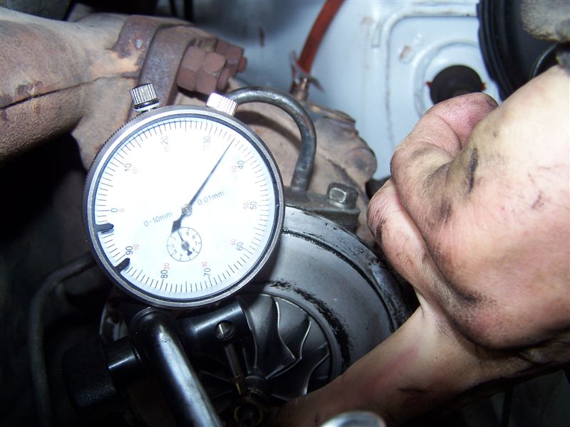

bon .......je voulais faire un montage pour le comparateur mais avant, j'y suis allé "à la paluche"............
...........et beh pas besoin de sortir le comparateur :
--->axial : jeu minime
--->radial : pinaise
............ à la louche ........environ .....quasi ......presque ........ 1mm ...................:2 (24)::2 (24)::2 (24):
ok.........je vais démonter :2 (22):
c'est vrai que çà donne envie de le faire soit même :2 (13): .....mais la turbine doit normalement s'équilibrer :2 (18):

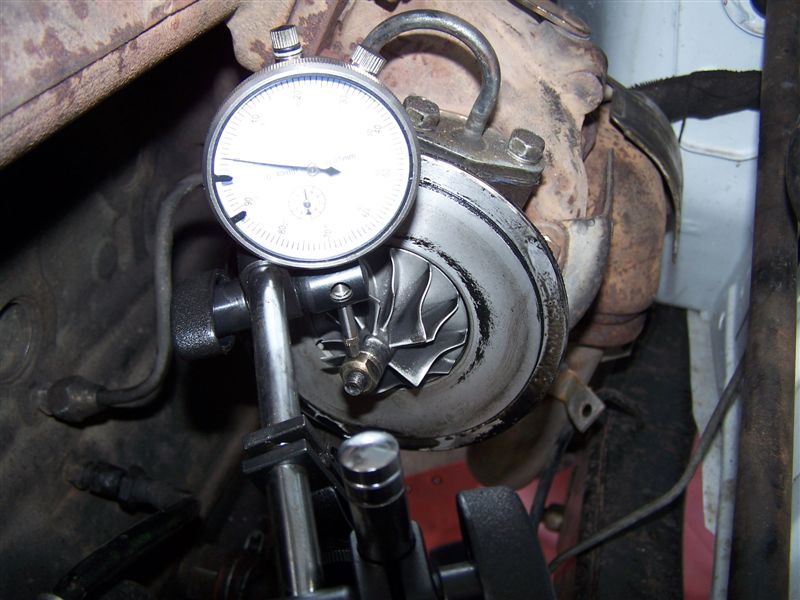

bon, des news :

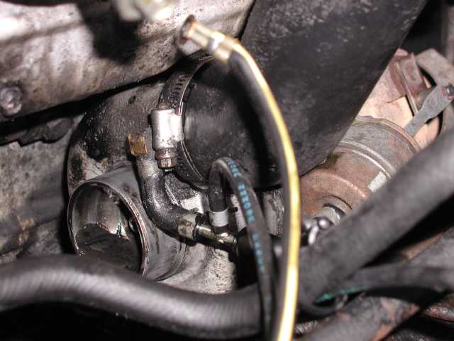

carter de turbine admission déposé :2 (12): pour voir comment était monté ce fichu tuyau et mesurer le jeu de la turbine...
.....le tuyau métallique est serti et.....s'est dé-serti :2 (10):
m'en vais te tarauder une prise d'air moi :2 (10)::2 (10):
par contre l'hypothèse de juju est peut être la bonne : c'est l'air d'admission avec vapeur d'huile ( centrifugé par la turbine...)
qui semble provoquer ce dépôt sur les parois du turbo :2 (24):
enfin......je vois çà comme une "essoreuse à salade".... :2 (20)::2 (20):
bon et voilà le résultat pour mon jeu :
méthode paluche : environ 1 mm
méthode comparateur : 0.35 mm :2 (20): ..... :2 (15): ( faut que je change de doigts :2 (15)::2 (15): )
Quand pensez vous docteurs :2 (18)::2 (18)::2 (18):
çà m'a pas l'air si terrible que çà :2 (21):
