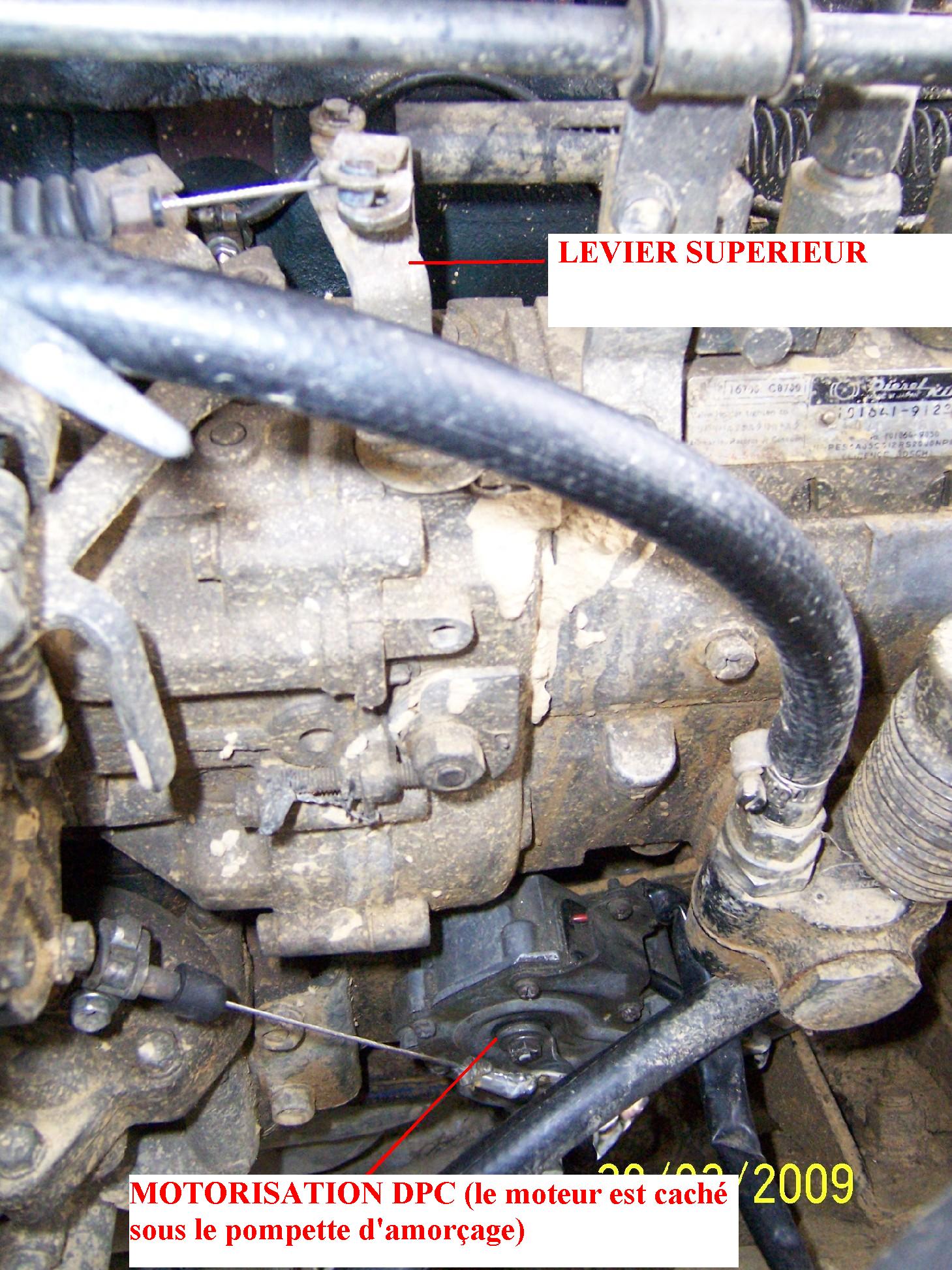

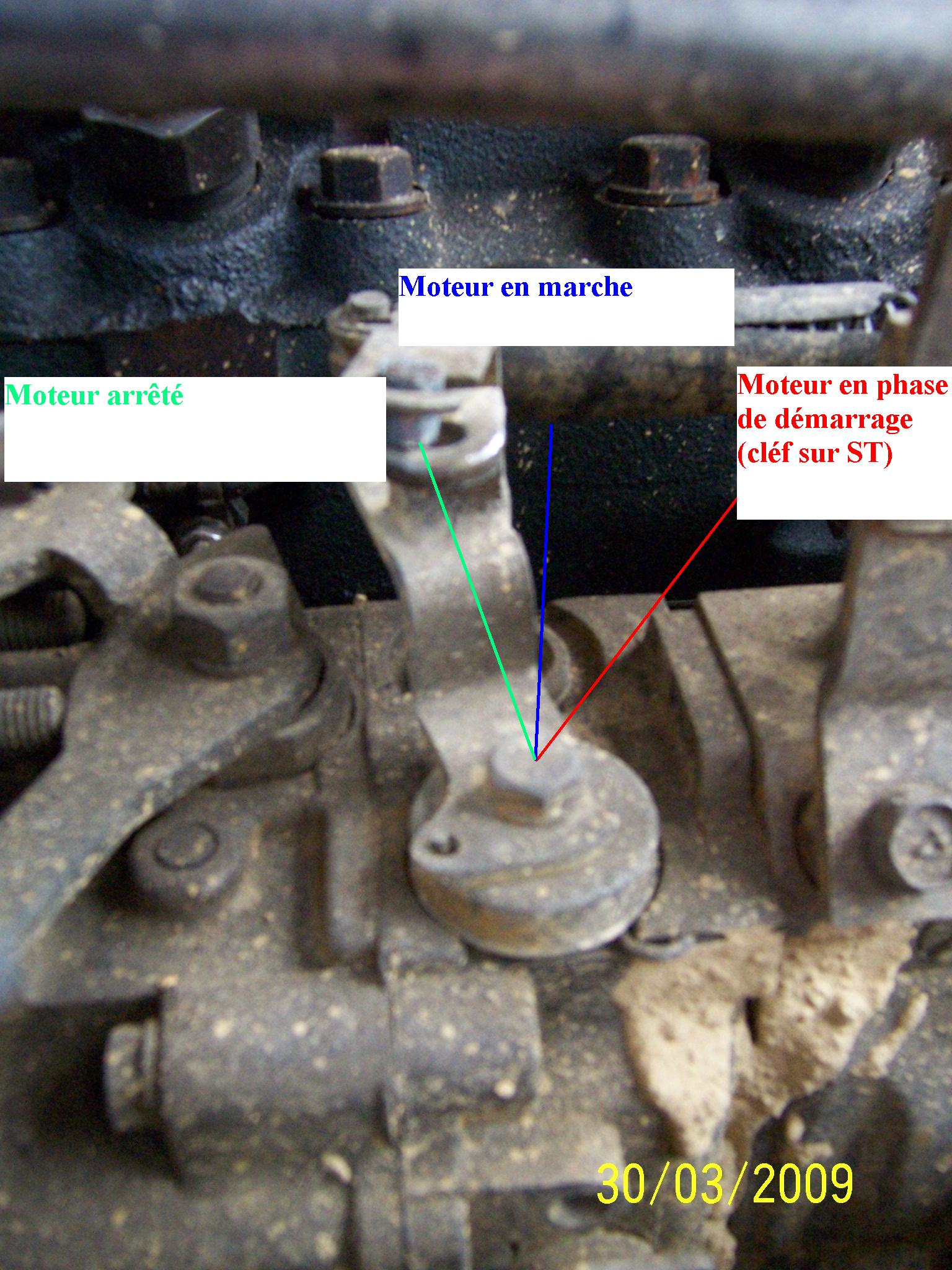

Salut
sur la première photo, c'est pour te montrer ce que j'appelle le levier supérieur (je ne connais pas son vrai nom)
sur la deuxième, les différentes positions de ce fameux levier.
Si ça peut t'aider
A+
