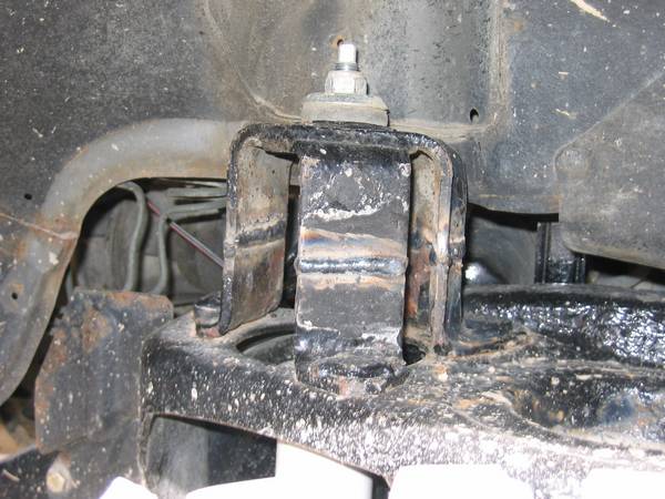

Posté(e) : 11 avril 200916 a Bonjour à tous, je suis entrain de me prendre la tête avec le débattement des amortisseurs avants pour le moment ...... J'avais fais un support pour mettre deux amortisseurs avant et je me suis rendu compte qu'un côté le support était cassé. En mesurant l'amortisseur d'origine compressé, j'ai trouvé 30 cm et en détente 48 cm. Ma question est la suivante : si on fait 48-30 ça qui donne 18 cm ! Donc 9 cm en débattement seulement de chaque côté, est-ce juste ? Maintenant, je voudrais faire l'achat de deux amortisseurs avant, sachant que j'ai + 6 cm de ressort et +4 cm de cale, de quelle dimension il faut que j'achète mes amortisseurs ? Et quand ils sont montés sur le troll, doivent-ils être en position du milieu ?? Merci pour vos réponses, si j'ai été assez clair
Posté(e) : 11 avril 200916 a Référent Mécanique alors reste à savoir si tes nouveaux ressorts ont la même amplitude que les autres ???? Autrement ton amorto doit être au repos d'une longueur de +10 par rapport à l'origine. Et pour éviter une extension trop forte il faut poser des sangles qui limitent le débattement .... et ne pas oublier d'allonger les butées internes des ressorts
Posté(e) : 11 avril 200916 a Auteur Ben pour les butés, j'ai mesuré, j'ai trouvé 13 cm !!!, ce qui veut dire que d'origine il y a que 3 cm entre les deux ?!!!! Mais je ne comprend pas pourquoi il faut les rallonger ! Parceque plus le trollest haut moins il y a de risque qu"elles se touchent non ?!! Quand on dit amortisseur au repos, c'est qu'il est à son milieu ?
Posté(e) : 12 avril 200916 a Référent Mécanique il faut absolument que ton amortisseur talonne donc il faut bien une butée basse et c'est le rôle de ces blocs de caoutchouc. Pour moi un amortisseur n'a pas de point milieu ... mais pour qu'il travaille correctement il faut le monter de façon qu'il n'aille jamais en butée en compression et extension. Un amorto c'est comme un vérin qui a une petite communication entre les deux chambres et qui fait laminer l'huile et de ce fait a un important effet de freinage (je simplifie ..)
