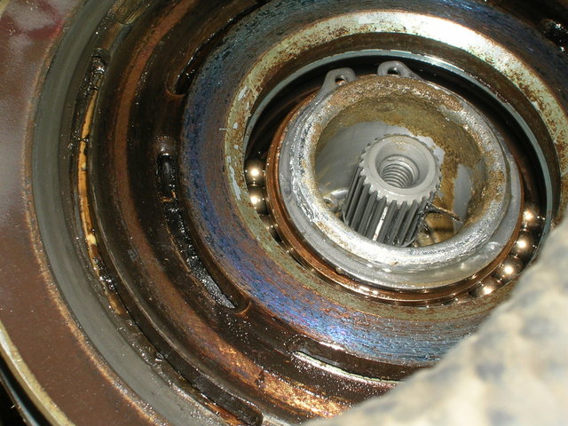

Posté(e) : 17 avril 200916 a Bonjour, nous (Kitkatoise et moi) avons hier procédé à la dépose de la poulie du compresseur de clim, car beaucoup trop de jeu ... et donc de bruit. Après plusieurs douches de dégrippant, la poulie est venue, mais hélas pas toute seule ... maintenant on sait comment l'enlever proprement (faut juste un extracteur, à fabriquer) sans tout casser ! On a donc poursuivi pour libérer la pièce cassée : démontage de l'électro-aimant et démontage du capot du compresseur (du coup, plus de clim du tout, recharge à faire). Plusieurs questions, donc : 1. on va tenter de ressouder et retravailler la pièce cassée pour la remonter proprement : quelqu'un a déjà fait ? 2. on peut trouver juste le capot du compresseur ? 3. des idées ? Ref du compresseur : Calsonic DK5 17CH (5062 11 8290 / 287 A 281 039) Au plaisir de vous lire,

Posté(e) : 17 avril 200916 a Référent Mécanique il y a des Y61 sans clim et il y a je crois un tendeur en lieu et place du compresseur. C'est quelle pièce qui est cassée ? Photo ?
Posté(e) : 17 avril 200916 a Auteur Bonjour Pierre, Les photos arrivent, mais ça n'est pas moi qui ai les pièces sous les yeux ... Je mets ça ASAP
Posté(e) : 18 avril 200916 a Auteur Alors, si je ne m’abuse : Photo 1 : c’est le disque positionné sur la poulie, le fameux disque qu’on a pas enlevé et qui permettait selon nous d’avoir accès à la goupille, qui est sur la photo posée sur ce qui me semble être le « couvercle » de la poulie. Photo 2 : compresseur en entier, avec juste le disque enlevé (si t’as une photo de l’outil utilisé pour l’enlever, je suis preneur). Photo 3 : vue plongeante dans la poulie, où l’on voit bien la goupille que nous n’avons pas pu atteindre, qui aurait permis de libérer la poulie … la pièce cassée est donc celle qui tient la goupille, juste au niveau de celle-ci ! Merci, Pierre !
