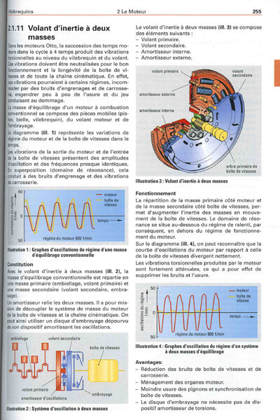

je suis prêt de refaire mon embrayage et je trouve que mon volant moteur a beaucoup de jeu !
Pouvez-vous m'aider et me dire comment contrôler un volant moteur bi-masse ?
merci d'avance de vos réponses et bonne continuation
un bi-masse ne doit pas avoir de jeu, juste une liberté de rotation des deux parties mais normalement pas possible de le faire à la main ! (enfin jusqu'à preuve du contraire car jamais eu ça en mains)
Y a-t-il de la graisse silicone centrifugée dans le carter d'embrayage ?
négatif pour la graisse silicone mais entre les 2 parties il y a bien une rotation de 5cm avant d'être en butée
c'est beaucoup trop !
