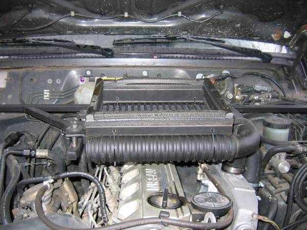

Posté(e) : 9 mai 200916 a ce n'étais pas une connerie c'est comme ça que j'ai fait même si ça a été moter sur le 60 a mon frère origine volvo la c'est une photo au début avant que ça soit fini

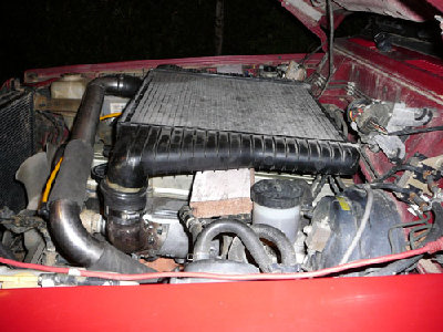

Posté(e) : 9 mai 200916 a idem je sai pas le model, 3l de contenance, les entrée et sortie cote a cote et sa marche plutot fort
