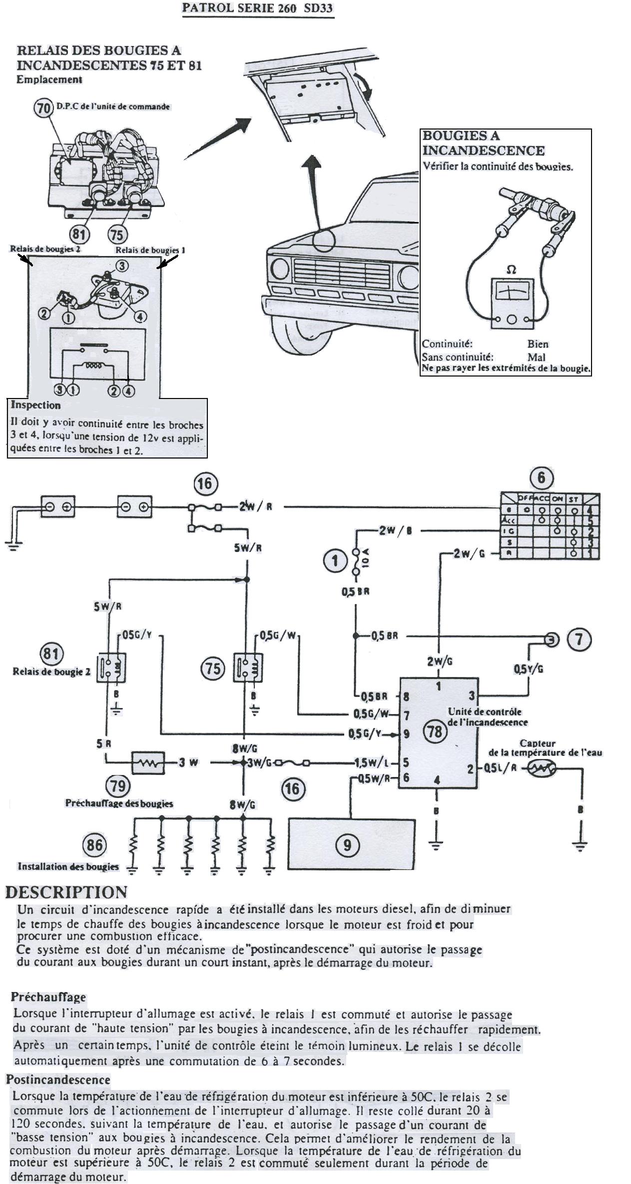

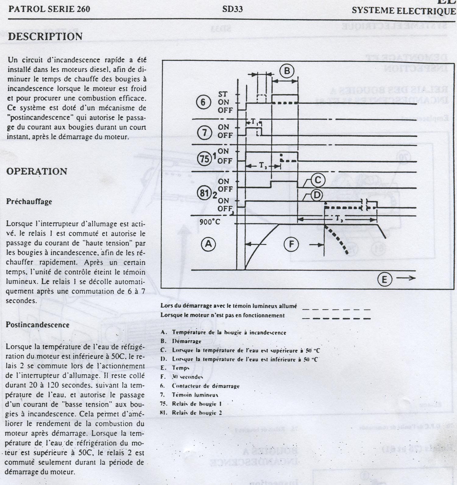

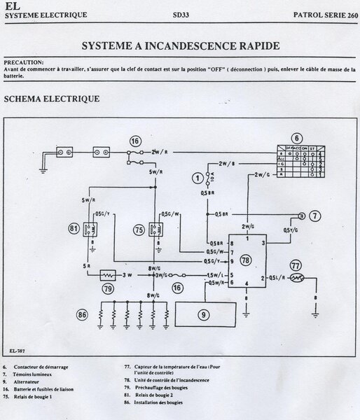

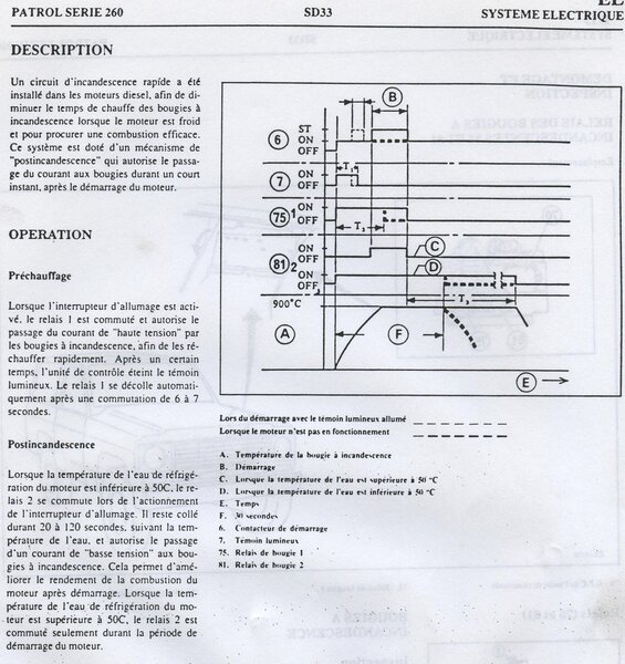

sur 260 3.3l atmo, préchauffage qui déconne. quelque fois ça préchauffe et d'autre pas. C'est quoi à votre avis ??
