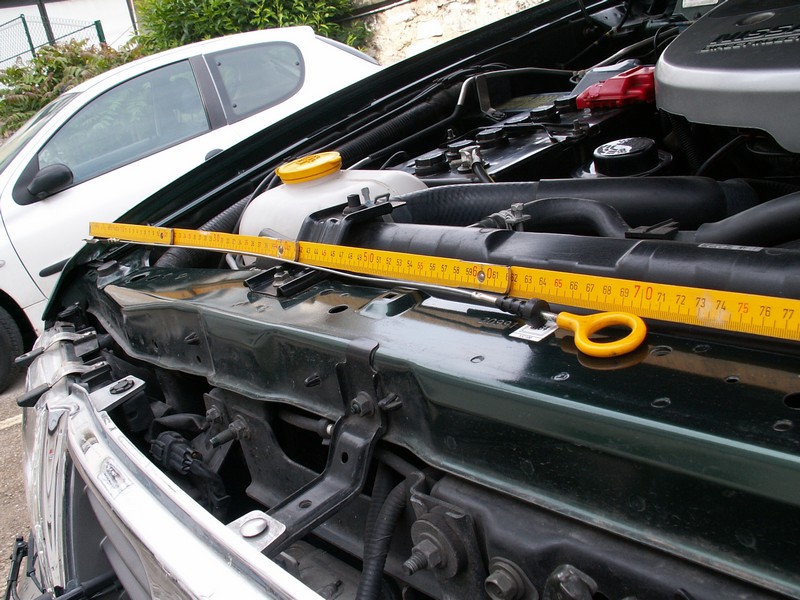

Posté(e) : 16 mai 200916 a Salut les gars ! J'ai besoin d'un coup de main svp c'est pour un ami qui possède un 61 3.0 il a accidentellement cisaillé la jauge à huile de son troll il veut la ressouder avec du cuivre et il cherche la longueur exact de celle-ci Si quelqu'un pourrait le faire ça serait vraiment sympa Merci

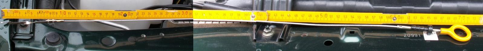

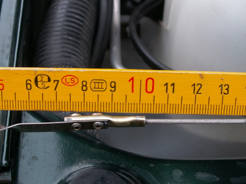

Posté(e) : 16 mai 200916 a Référent Mécanique voilà : c'est celle d'un 3.0 l de 2001 avec la nouvelle quantité d'huile Mais ton ami ferait mieux de re-sertir un câble car le cuivre ne va pas se tordre facilement
Posté(e) : 16 mai 200916 a Auteur OH!! mille mercis Pierre je lui ai déjà dit que ça n'allait pas tenir longtemps avec du cuivre, il n'en fait qu'à sa tête il finira bien par re-sertir un autre câble je le sais bien Merci encore Pierre du coup de main ! Bonne soirée.
