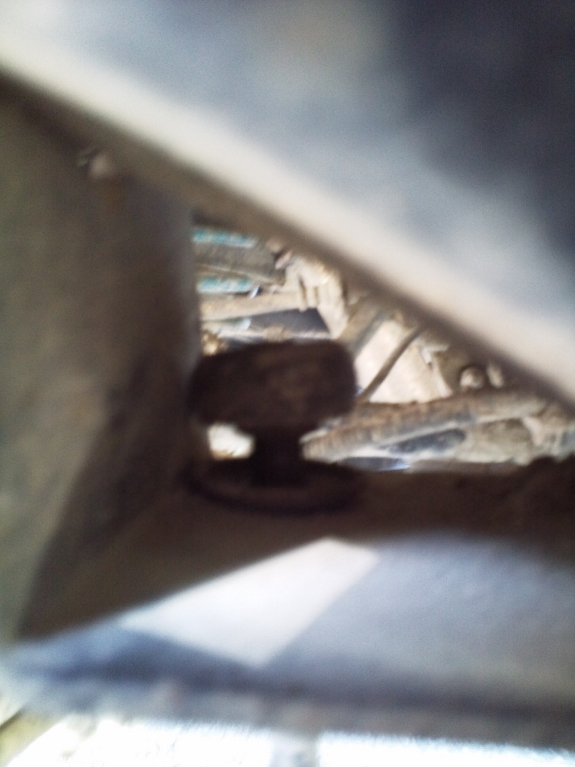

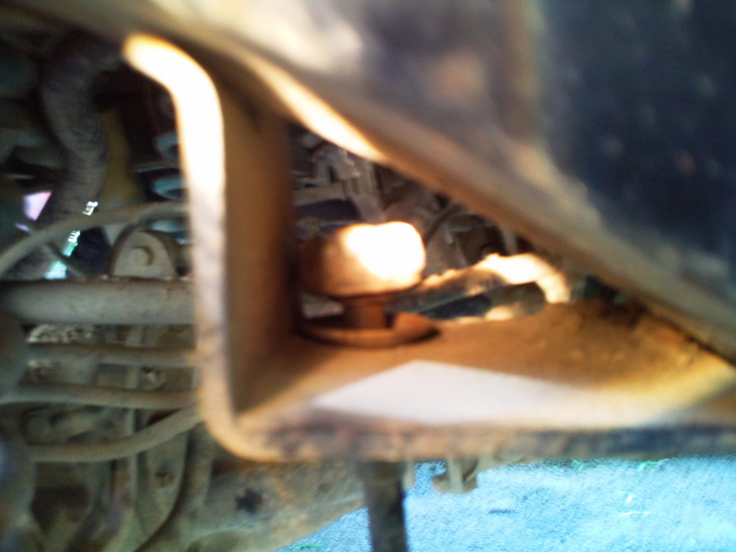

Je voudrais savoir si à votre avis et au vu des photos si il faut changer les biellettes ou acheter un kit de réfection pour ces dernières.
Il y a du jeu de partout à me demander si je ne ferais pas mieux de supprimer le système.
Quand pensez-vous ?
Oui ça voudrait peut-être la peine de les remplacer. Et ce n'est pas très cher. Je crois que c'est environ 10 à 15 euros pour une neuve.
Perso je les garde. Mon troll roulait comme un bateau quand j'en avais cassé une ... Si tu as une rehausse il y a des biellettes plus longues aussi pour garder le débattement.
Oui j'ai du +5 mais je me tâte pour tout supprimer en plus c'est un long donc pas nécessaire :2 (13):
Les biellettes elles mêmes n'ont pas l'air secouées mais c'est les "boudins" qui elles le sont donc peut être plus sur un kit de réfection !
Quand pensez-vous ?
peut-être déjà remettre des bagues en caoutchouc le vide vient peut-être de là :2 (20):
mets des biellettes pour réhausse +5 à l'avant et vire celles de l'arrière.
biellettes normales vendues à l'unité chez un de nos partenaires 17€, rallongées de 5 cm 29€ ...
Tu trouves qu'il y a du jeu
Donc un kit et çà repart ou du moins 2 voir 4 !
de part et autre coté de ta fixation il doit y avoir écrou rondelle et bague en caoutchouc c'est ce qui est en lieu et place sur une fixation dite normale déjà pour le bruit et filtrer les vibrations lorsque tu roules sur la route sinon c'est kling kling etc et si tu les retires je pense à maman les ptits bateaux enfin voir avec les experts suspension

Moi j'ai mis 4 rallongées de chez Euro 4x4 parts, nickel !
moi je ferais ça si tu fais pas que du TT avec car si tu t'en sers aussi pour tous les jours ça serait bien mieux :2 (20):
:2 (20): les routes de corse ça pardonne pas :2 (15): j'ai pété une des miennes et il est vrai que le comportement routier et différent. Ca coute pas très cher chez euro4x4 à ta place je les changerais, pour 20 km de tt en général je fais 500 km de route :2 (21): alors j'opte pour la qualité de tenue de route :betm13:
