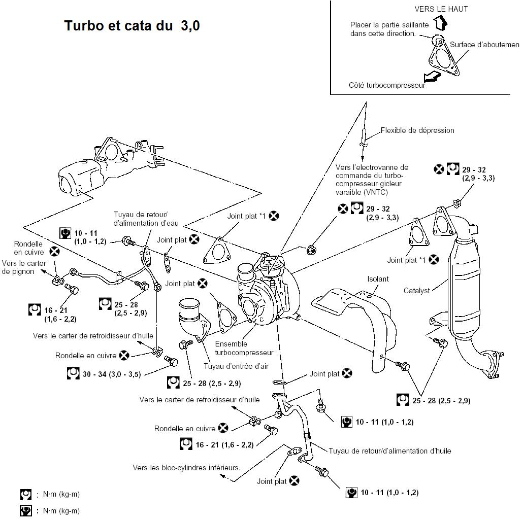

Posté(e) : 22 mai 200916 a Suite au remplacement de mon turbo, le nouveau est arrivé sans le branchement d'alimentation et de retour de liquide de refroidissement. Peux t-on m'en dire plus sur cette modification. Quelqu'un a-t-il un document ou un schéma qui représente cette modification ? avec les différents éléments ? Mon patrol est d'octobre 2000. A priori nini à fait cette modif à cause de nombreuses casses

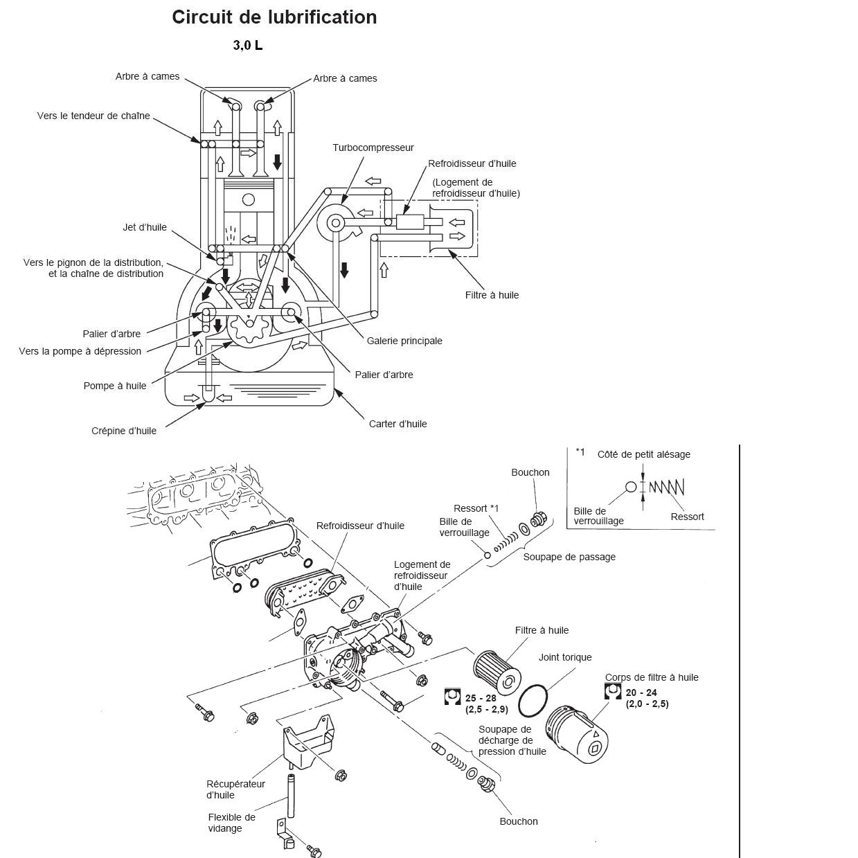

Posté(e) : 22 mai 200916 a Référent Mécanique il te suffit de boucher le circuit d'arrivée et de retour du ldr sur le palier du turbo ... Mais la modif vient de Garrett pas de nini (mais certainement très content de l'économie générée )
Posté(e) : 22 mai 200916 a Auteur merci Pierre : est-ce qu'il vaut mieux mettre une sorte de plaque sur le palier pour fermer le circuit ou condamner directement le départ et l'arrivée de la canalisation et ainsi l'enlever ? merci pour la doc;
Posté(e) : 23 mai 200916 a Référent Mécanique Difficile de le dire car d'abord il faut s'assurer que les deux raccords, l'ancien et le nouveau, sont identiques .....

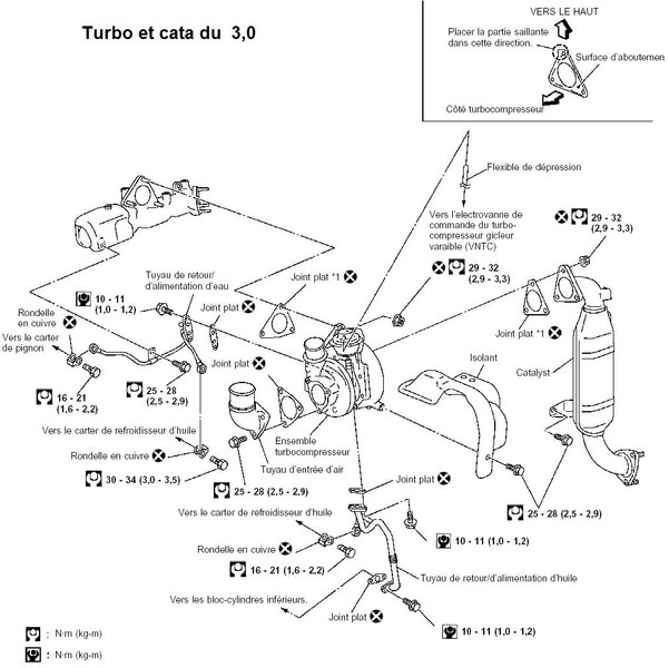

Posté(e) : 24 mai 200916 a Référent Mécanique en fouillant j'ai retrouvé ça tu dois pouvoir le monter sans grosses modifs

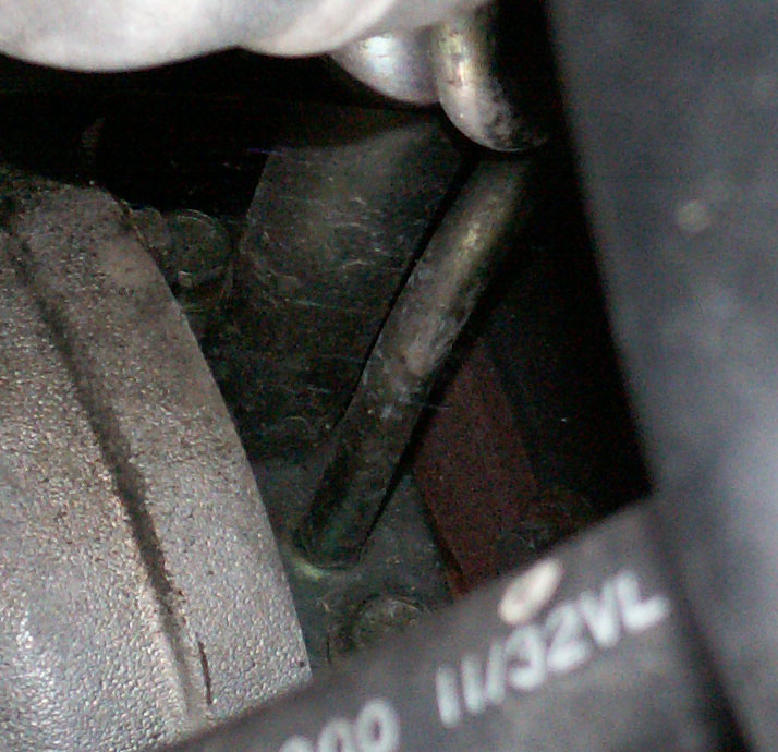

Posté(e) : 13 juillet 200916 a Auteur Bonsoir mr Grosjean, c'est avec beaucoup de temps ecoulé que je reprends le sujet, je m'en excuse : merci pour la dernière doc, c'est exactement cette modif. J'ai reçu les bouchons rapidement et pas de soucis au remontage à part pour revisser la canalisation d'huile car n'ayant visuel sur les trous et pas beaucoup de place pour les mains cela a été un peu J'ai maintenant 1000 kms avec ce turbo neuf et à priori ça va !!! mais bon étant saturé de ce patrol, il est en vente à partir de vendredi et pour le moment je ne pense pas continuer le 4x4 Encore merci pour vos conseils
