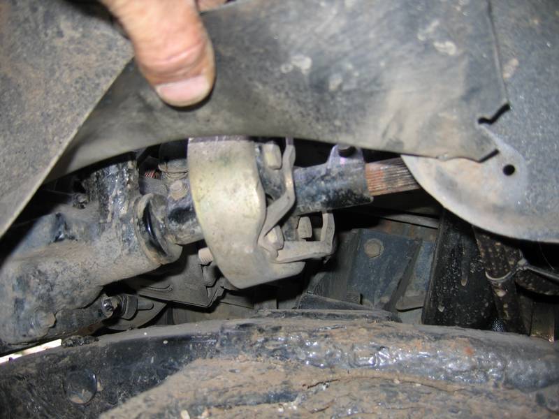

je mets quelque tofs , car j'ai du jeu aux biellettes de barre d'accouplement et de direction
mais je ne sais pas si c'est normal, en prenant appuis dessus avec une barre
ça fait un petit amortissement de haut en bas :2 (21): est-ce normal ??
ensuite je trouve que j'ai beaucoup de jeu dans mon volant, et j'ai un petit
clong dans le boitier de direction, comme un engrenage qui aurait du jeu
